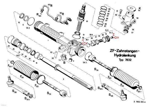

Парни такая проблема!!!Стучит рейка мне говорят можно её чуть чуть подтянуть где тот болт находится????
и ещ1 на рулевой колонки есть какаето капрлоновая втулка она тоже даёт люфт кто сталкивался помогите как ето лечится???
Corona 4S-FE 1994г.
японочка
СообщениеДобавлено: Вт ноя 30, 2010 6:09 pm
Сообщения: 466
Откуда: Лен.область Кировск
Это - рейка ZF, англичанка!
1-втулка, 2- с его помощью регулируется .
На японках вроде бы 2 втулки, с двух сторон червяка, но поджимается - с одной стороны..

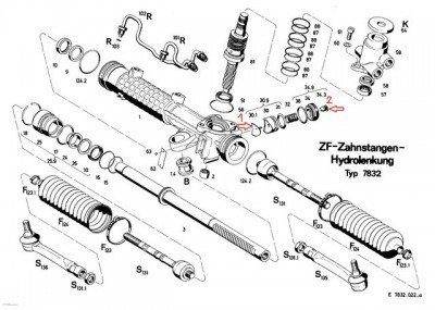

У меня текла рейка под карданчиком, пришлось заменить сальник №58 на картинке выше, размеры его можно посмотреть в Экзисте, у меня был 19х32
