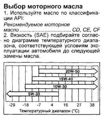

Вот что пишут в книге. Я использую Shell Helix Diesel 10W-40 круглый год.
масло.jpg [ 67.75 КБ | Просмотров: 6364 ]

СообщениеДобавлено: Вс ноя 28, 2010 1:43 pm
Serega57rus писал(а):
какое масло по букварю требуется
По современному букварь для нового мотора, 5,3л масла с дизельным допуском.
Для умеренной погоды
Идеально: 5W-40, зиму желательно синтетика
Хорошо: 10W-40 п/синт
Далее от состояния мотора, степени износа, и погоды можно корректировать. Все в теме про масла, отличий от бензина мало, кроме как 5W30 - летом заливать нежелательно.

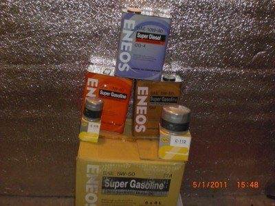

Вот такое имеется,лью себе не первый год.Стабильно хорошее
CIMG1372.JPG [ 352.74 КБ | Просмотров: 6368 ]
Карина Е,92год,дизель 2С,Японка,сине-зелёный хетч
СообщениеДобавлено: Вт янв 25, 2011 4:51 am
Зарегистрирован: Вт апр 13, 2010 10:10 am
Сообщения: 39
Откуда: г.АСБЕСТ;п.Малышева
Я на таком-же гоняю 3-й год :twisted:
