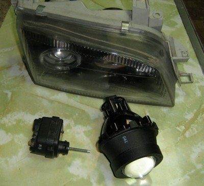

Снял сегодня глазки, точнее одну фару.
Надоело убеждать себя, что светят они хорошо.
К тому же набрался интерестный комплект для переделки:

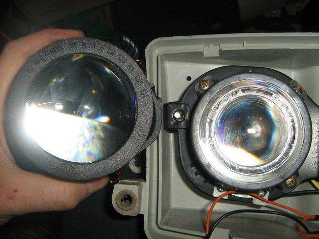

Разочарование первое - глазки светят намного хуже китайских билинз :(
Вечером попробую сделать сравнительные фото на машине, а пока проверял в тёмном подвале - разница большая.
Напомню, что у меня и в глазках и в линзах стоит ксенон на 4300к т.е. сравнение считаю корректным.

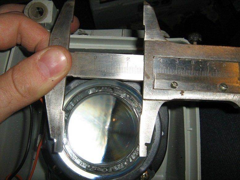

Разочарование второе - кто написал про диаметр родных линз 60мм ввёл меня в заблуждение. Хотя сам виноват - доверяй но проверяй.
Итак, диаметр родных линз глазок всего 45мм:
Поэтому приобретённые для переделки 60мм модули HELLA не подойдут:
Хватит о грустном......
Про "попробовать подвигать линзу" - при удалении на 4-5мм пропадает жёлтоватая засветка, и линия становится очень чёткой. Если продолжить удалять, то линия расплывается и появляется синеватая окантовка.
Вывод - немного отодвинуть линзу от лампочки имеет смысл.
Про корректор - моторчик подходит как родной (если рассверлить отверстие) вместо болта регулировки. Осталось посмотреть хватает ли места под капотом на него.
Комментарий к файлу: Комплект в сборе - пора проверять.

СообщениеДобавлено: Пт ноя 26, 2010 9:54 am
closer_to_sky
чуток расплыва - даже плюс. Слишком резкая СТГ утомляет.
Корректор справа наверное упрется в расширительный бачок... Была бы линза со стороны решетки...
СообщениеДобавлено: Пт ноя 26, 2010 10:38 am
Ash
А корректор и надо ставить со стороны решетки, там где находится винт регулировки света вверх-вниз. Со стороны линзы винт регулировки влево-вправо.
СообщениеДобавлено: Пт ноя 26, 2010 10:49 am
Rash
ааа, блин, точно... Дальний-ближний вместе регулируются %-)))

closer_to_sky
про то что модули не подойдут, я писал уже ранее) Расказать тебе какие еще можешь посмотреть и написать тоже самое?? И еще ты не спрашивал диаметр линз, ты интересовался отверстием в маске под них))
Rash
Ash
скажу вам по секрету, корректор ставится вместо третей опоры, если поставить вместо регулятора верх вниз, то при использовании корректора фара будет на 3 плоскости уводится в лево в право))

Лев - есть ещё HELLA на 50мм диаметром - она по идее как раз должна войти.
Вместо третьей стойки замечательно подойдёт Хелловский и им подобные (с "пипкой" а не резьбой) корректоры. Мне достались такие, с ними и "колдую".
Caldina 95г. Рессорная 5Е АКПП.
СообщениеДобавлено: Пт ноя 26, 2010 12:41 pm
closer_to_sky
не подойдет, корпус не даст ее регулировать, и она длинная. надо искать безкорпусную 50мм

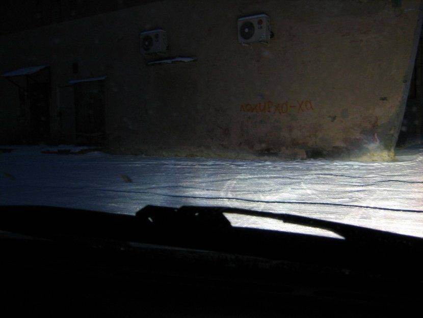

Сделал сравнительное фото.
Левая фара глазки, правая линза OLLO.
В обоих стоит ксенон на 4300к.
Почему то несмотря на вроде одинаковые условия, глазки сильно проигрывают :(
