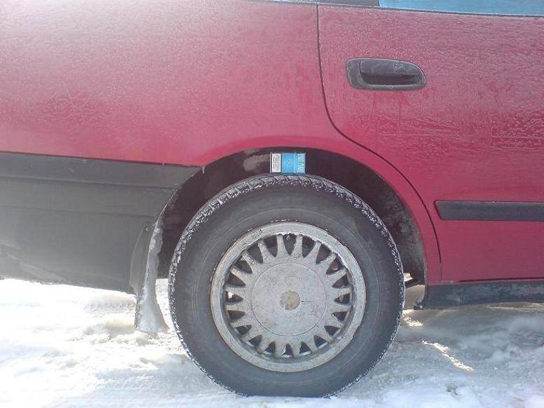

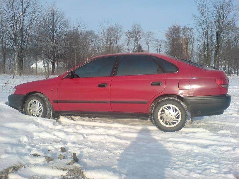

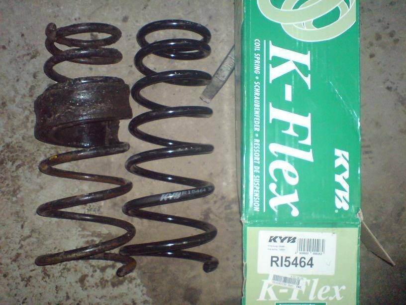

Поставил на зад новые пружины KYB (Каяба) усиленные с новыми амортами KONI. Раньше стояли старые пружины (одна со сломаным витком), проставки между опорой и кузовом (вроде из транспортерной ленты) 2 см, плюс межвитковые проставки, но даже на пустой машине зад был низковат. Длина новой усиленой Каябы такая же как моей старой, но виток толще. Я побоялся что не достигну желаемого результата и оставил 2 см проставки, но толщина витка сделала свое дело и зад задрало выше чем хотелось бы. Надеюсь еще чуть просядут. Стало жестче, в комплекте с новыми KONI ощущения что зад всю машину держит. Сейчас расстояние от центра диска до арки спереди 35,5 см., сзади 38 см.
Добавлено спустя 53 минуты 7 секунд:
А так было до замены. Правда на 15 дисках, но разницу видно. Блин, чертов порядок размещения фоток, см. фотки без снега.

А номерок вот RI5464 , это одна пружина или комплект из двух пружин ? Сколько стоят они примерно ?
Последний раз редактировалось Artem23 Сб янв 29, 2011 1:08 pm, всего редактировалось 1 раз.
СообщениеДобавлено: Чт янв 06, 2011 10:15 am
Это одна пружина.

Одна пружина мне стоила 216 грн. =27 долларов на Екзисте со скидкой.
Вот тебе и на... Получается на карину разница с усиленными KYB в толщине прутка! А вот на авик в длинне пружины! Спасибо Andriy буду тетерь знать.
