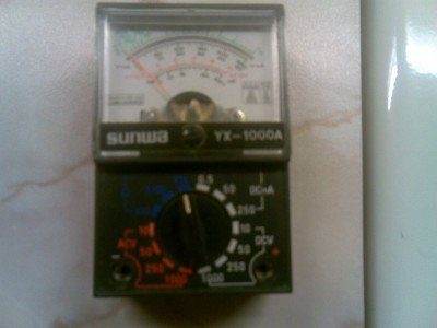

СообщениеДобавлено: Чт ноя 25, 2010 6:10 pm
Зарегистрирован: Пт окт 23, 2009 3:47 pm
Сообщения: 621
Машина: Toyota Corolla
Двигатель: 1,6, 3ZZFE
так!
Совет конечно дельный!
Тестер тоже имеется!
вопрос в другом как этой хреновиной пользоваться?!
