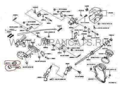

СообщениеДобавлено: Вт ноя 23, 2010 4:53 pm
Сообщения: 673
Откуда: Калуга
на фото, то что красным, то тебе и нужно :wink:

СообщениеДобавлено: Вт ноя 23, 2010 6:03 pm
Сообщения: 1872
Откуда: КАЗАНЬ,26 лет
Машина: RAV 4
Двигатель: 3S-FE,АКПП
то что правее я думаю его спасет куда больше.в идеале поменять и то и то,но лучше нижний карданчик,раз люфт есть.
СообщениеДобавлено: Вт ноя 23, 2010 9:32 pm
Зарегистрирован: Пт сен 03, 2010 2:42 pm
Сообщения: 36
Откуда: Odessa
да. согласен на 100%. левая в металлической обойме, она практически не изнашивается. А вот правая полностью пластиковая. У меня она износилась в каку и стучала. Но поменял обе ибо цена вопроса 9 баксов. Нет смысла за 5 баксов разбирать и собирать все по новой
