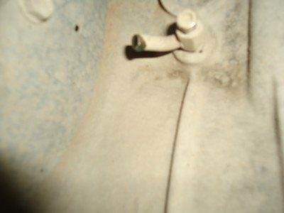

 Заголовок сообщения: Замена антифриза на 3s-fe.
СообщениеДобавлено: Ср дек 15, 2010 2:44 pm
Сообщения: 221
Откуда: Kostomuksha grad.
Доброго времени суток!
Вчера решил поменять антифриз. Поехал в магазин , купил что требуется.
По приезду в гараж начал сливать старую жидкость, открутил барашик на радиаторе, а на блоке пробку найти не могу :shock: По книге она находится в одном месте , но там я её найти не могу :(
Подскажите знающие люди , где она все таки есть?
СообщениеДобавлено: Ср дек 15, 2010 3:08 pm
Сообщения: 1773
Репутация: 44 [ ? ]
Машина: Camry
Год выпуска: 2007
С задней стороны блока его искать надо
И ещё поиском искать нужно!
краник.jpg [ 278.1 КБ | Просмотров: 12630 ]
