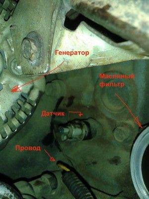

Сегодня при замене масла в движке, цыпанул и оторвал провод от "Датчика давления масла" (вроде он, специально приложил фото №1, поправьте, если ошибаюсь). Сейчас при повороте ключа не все загораются лампочки - не горит "восклицательный знак", "аккумулятор", "масленка верхняя". На заведённом двигателе все лампочки гаснут. Пытался сдернуть фишку, но не получилось - генератор мешает. Провод втыкнул обратно в датчик, сидит плотно, но лампочки не загорелись. Будьте добры, дайте ответ на ряд вопросов:
1. Можно ли ездить на дальнии расстояния с оторванным проводом?
2. Тяжело ли снять фишку, разобрать и прикрепить провод?
3. Маслянный фильтр поставил VIC-113, но на его коробке не нашел, что он подходит к движку 7A-FE. Критично ли это?
Видимо, забыл поднять ручник
Лукомор писал(а):
"аккумулятор"
А тут, скорее всего, надо было пимпочку на ключах приложить.
Лукомор писал(а):
"масленка верхняя"
Верхняя, это которая красная? Она и связана с этим датчиком, остальные лампочки - никак.
На свой страх и риск. Если пропадет давление в двигателе, а ты этого не заметишь - то с движком можно будет попрощаться. Другое дело, какова вероятность, что давление пропадет?
Снять не тяжело, даже не трогая генератор. Там сверху на фишку надавить надо, тогда она слезет. Разобрать фишку уже труднее. У меня без жертв не получилось. Похоже, там есть какой-то японский секрет, как из этих фишек провода вынимаются. За 2 дня у меня его разгадать не получилось :)
Подходит!
