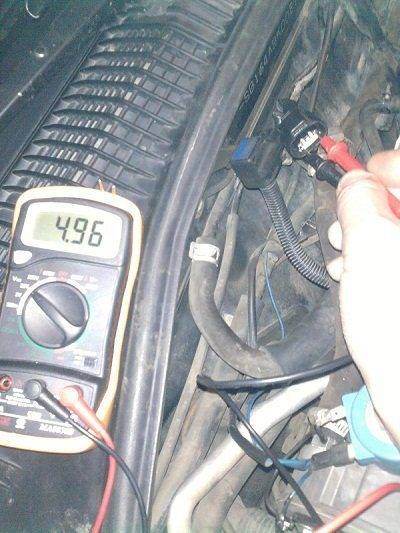

СообщениеДобавлено: Вт ноя 23, 2010 8:29 pm
Зарегистрирован: Вт сен 07, 2010 8:45 pm
Сообщения: 64
Откуда: Ставропольский кр.
ТОка прозвонил мар и дпдз. Напряжение между VC-E2 на маре 4.96В. Тоже на дпдз. Сопротивление между VC-VC и E2-E2 менее 1 и составляет 0.4 Ом. Также на датчике обедненки коричневый провод помоему E2 нормально стреляет на мар E2 тоже менее 1 Ом.трубки пробовал продувать 3 продул осталось те что идут на гидроусилитиле. Может коммутатор проверить?? и как ?
Фото-0058.jpg [ 113.98 КБ | Просмотров: 7229 ]
Toyota Carina E 1997-1.6 4А-FE LB
СообщениеДобавлено: Вт ноя 23, 2010 10:12 pm
Остальные не важно, главное продуть ту что от MAP в двигатель.
