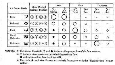

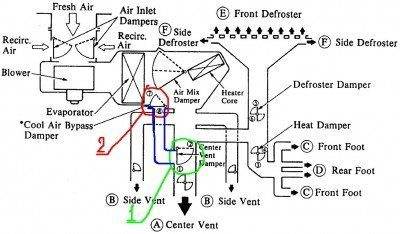

Вот в этой книжке http://carina-e.ru/viewtopic.php?t=3652 наконец то нашёл схематичное устройство печки и воздуховодов, а так же схему управления потоками воздуха.
Действительно пытливый и каверзный японский мозг заложил для "морозной свежести" из центральных дефлекторов байпас холодного воздуха, который перекрывается вышеупомянутой заслонкой (1) в положении грудь и ноги/грудь. При фиксировании этой заслонки в положении перекрывающей байпас холодного воздуха существенно меняются потоки воздуха в воздуховодах, по этому снижается поток в боковых дефлекторах.
К сожалению я заслонку №2 у себя на печке не нашёл (наверное япы забыли её сделать) по этому на ум приходит только одна мысль. Заглушить этот байпас ну предположим куском паралона, чтобы потом его легко можно было вытащить (предварительно сняв консоль магнитолы). Действительно байпас рукой легко нащупывается если её поглубже засунуть в воздуховод центральных дефлекторов.
Но! Пришла весна, тепло настало и солнце ярче уже светит......
И "морозная свещесть" в данный момент будет очень кстати. А борьбу с ней можно продолжить по осени. Тем более уже знаю как с ней бороться.
Вот диаграмма распределения воздушных потоков.
Комментарий к файлу: Синим выделен байпас холодного воздуха под кодовым названием "морозная свежесть"
1. заслонка которую Белый Гусь предлагает зафиксировать
2. заслонка которую нужно фиксировать

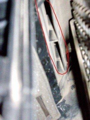

Взгляд изнутри
Вот собственно через щёлочку и дует морозная свежесть.
А японцы так и не поставили заслонку для перекрытия этой щели, а жаль.

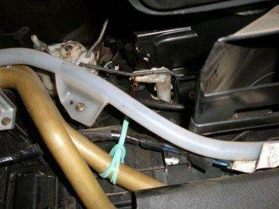

Устранил "морской бриз" с помощью куска проволоки и резинки.
Моской бриз.JPG [ 67.65 КБ | Просмотров: 7711 ]
Я тут у вас похоже новенький, две недели назад только приобрёл карину.
Свежесть устранил вчера, до этого на прошлой недели снимал центральную консоль, лампочки менял (положения обдува), пресловутую заслонку тоже видел, у меня вроде все нормально перекрывает.
Так вот собственно посадил на стяжку этот привод заслонкой.
Да из центра воздух прёт аж обжигает, но при этом из боковых дефлекторов напор воздуха уменшился в разы по сравнению с тем что было.
Может кто подскажет как это можно устранить, неужели обратно все восстанавливать.
P.S. Кстати а что это на фото за белая прозрачная труба, у меня такая же. Машина без кондея.
Закрой заслонку на центральных дефлекторах и все. У некоторых заслонка неплотно перекрывает центральные дефлектора, из-за этого зимой особенно неприятен бриз оттуда. :)
