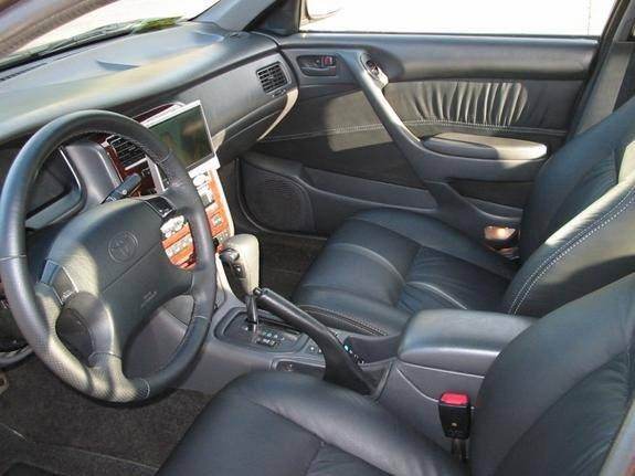

Если уж заморачиваться, я бы поискал дизайн поинтереснее, поэротичнее, например такой...

На второй третий проект думаю будет уже по силам. А для первого раза, думаю, этот результат более чем удовлетворительный.

А что это за карина фото, есть где почитать про эту машину?
Кожа, дерево, автомат, климат-контроль...Была бы у меня так карина нафарширована, я б ее не продал никогда)

тоже понравился салон. А консолька там наверное от короны. Как и все сервоприводы. А автомат - фтопку %-))

Фига с два... Советую погуглить Corona Exsior.
У праворулек и консольки и сервоприводы "задом наперёд", их к нам не втулить без огромного геморроя...
