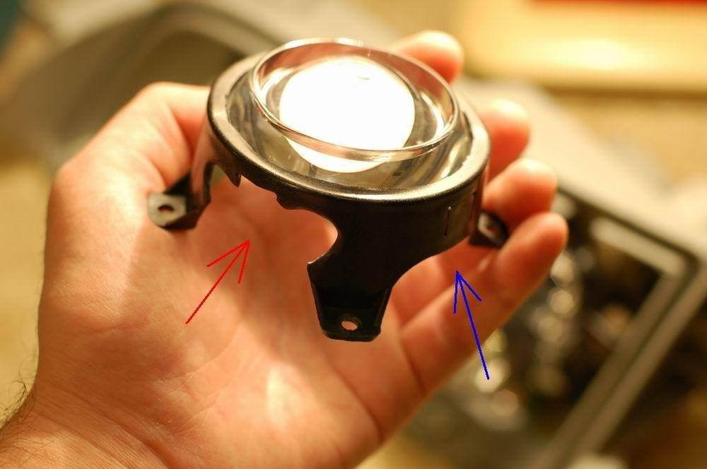

Первый шок после того как разобрал правую фару – расплавленный насквозь кусок кронштейна держащего линзу ближнего света!
На фото видно отсутствие куска пластика, помечено красной стрелкой, а должно быть как там, где помечено синей. Начал думать, от чего оно расплавилось, и пришел к неправильному выводу – подумал что сфокусировалось от кромки линзы и не придумал ничего лучше, чем обклеить кронштейн изнутри кухонной фольгой.

Выше писал про то, что не стал их сразу регулировать и правильно сделал. Вот почему. Левая фара светила высоко и ее надо было опускать регулировочным болтиком, но разобрав, стало ясно, что опускать уже не куда, регулировочный болт уперся в обратную сторону отражателя дальнего света, т.е. если бы я начал его крутить на опускание фары, то точно бы или отломил отражатель дальнего или расколол его. Так что аккуратней при регулировке.
Регулировочных болта всего два, один горизонталь вертит, другой вертикаль. И дальний и ближний прикреплены к одной регулировочной рамке, на фото видно. Понятно, что и линзу ближнего и отражатель дальнего можно заменить при желании на что-нибудь более качественное и продвинутое, какие нить ХЕЛЛЫ или подобрать что нить от оригинальных линзованных фар современных иномарок на разборках. Например Киржач для десяток делает вот такие фары Изображение
по идее можно попробовать эту линзу интегрировать, кронштейн у нее металлический кстати.

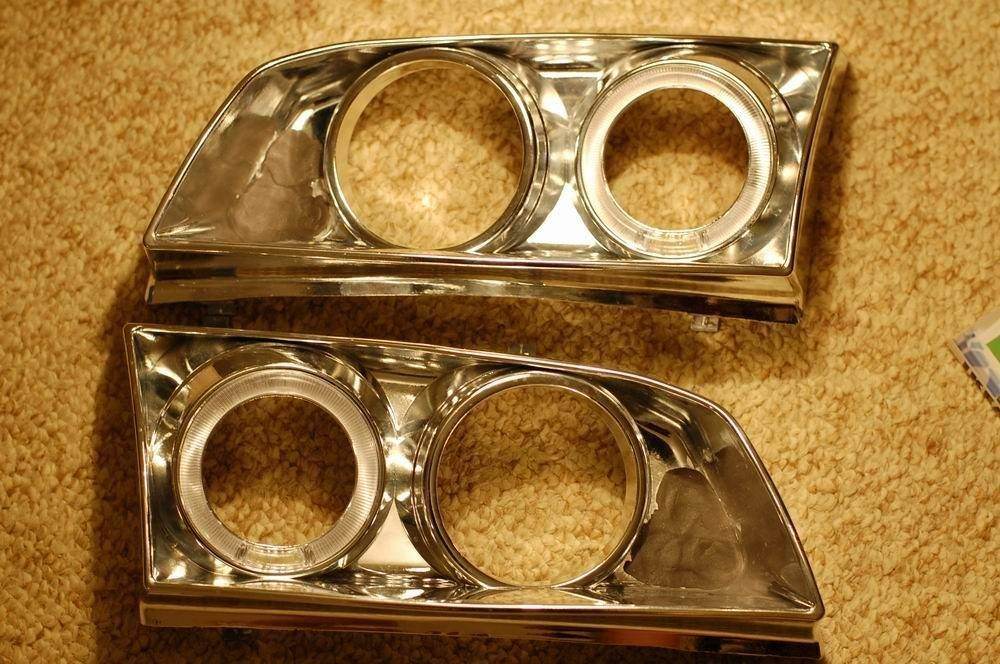

Далее решил избавица от этих убогих трех светодиодов в уголке, заменить голубые глазки на белые и покрасить рамки в черный матовый цвет, оставив кольца вокруг линзы и отражателя в хроме, до этого смотрел на фары третьей мазды, очень понравились.
Платку с тремя светодиодами просто откусываем и изолируем оставшиеся провода. А вот от трех дырок на рамке пришлось избавляца нетривиальным способом. Решил сточить выпуклости от них, сделать вровень с дном рамки. Для этого взял у товарища маленькую шлифмашинку с разными насадками-шорошками и аккуратненько все срезал.
Затем взял эпоксидный пластилиновый клей и залепил дырки.
Как высохло, еще раз обработал шлифмашинкой.
Правда получилось не очень аккуратно, если близко в фару заглядывать, то видно неровности, думал после покраски их видно не будет, ошибся, ну да ладно – это мелочь, почти незаметная, если придеца их еще раз разбирать, то уже доработаю с учетом опыта.

Далее покрасил рамки в черный мат. Купил баллон в автоэмалях за 200 р какой то акриловой краски, продавану объяснил зачем, он дал баллон со словами – это тебе подойдет в самый раз. Правда на баллоне было написано, что перед нанесением поверхность надо зашкурить и загрунтовать, а я прямо на хром налил, естественно держица она не очень, но это проблема только когда малярный скотч от хромированных колечек отрываешь, надо очень аккуратненько, что бы лишнюю краску возле колец не оторвать вместе со скотчем.

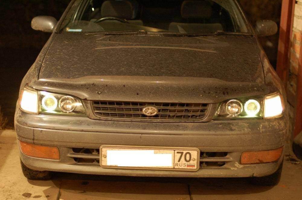

Поставил на машину. Вот результат.
В дальнем оставил простые осрамовские лампочки за 90 р, т.к. их поменять потом несложно. А вот в ближний прикупил вот такие(фото), ибо подлезть к ближним линзам, штоп там лампы сменить – задача непростая. Светит хорошо.
Потеть не перестали, т.е. в этом смысле не изменилось ровным счетом ничего. Хотя герметика налил от души. Оба дренажных отверстия на корпусе фары имеюца и в них вставлены гнутые резиновые трубочки опущенные вниз. Т.е., чо они потеют? – ХЗ. Но вроде как не смертельно, т.е. поездил в дождь, они чуток запотели в том месте где раньше были три светодиода. Постояла ночь – утром вроде все сухо.
На моей темной машине черные рамки выглядят хорошо, но я бы не сказал, что хром был хуже, тоже смотрелось классно (не считая тех конченых трех светодиодов в уголках :D) Плюс хрома в том, что он отлично выглядит с родным габаритом, а родные габариты – это тема, это вам не говно-сат с желтеющим через неделю стеклышком.
