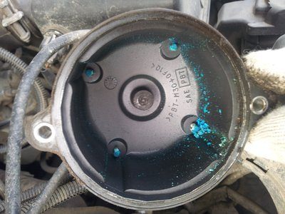

А зачем крышку менять? Можно достать аккуратно "уголек" и взять к примеру надфиль и на обратную его сторону, ручку типа, взять полоску нождачки нулёвки и почистить методом втыкания и проворачивания... Тоже хотел крышку трамблера купить, а потом попробовал гнездо для "уголька" почисть и ВСЁ получилось! Крышка как новая. Там был типа окисел латунный все почистил и вставил новый "уголек", заработало и хорошо поехало :ya_hoo_oo:
Комментарий к файлу: Вот такое чудо я обнаружил в своем трамблере... (((
