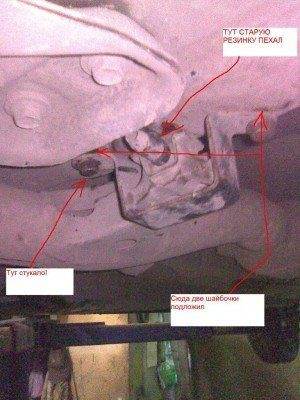

Проблема такая: Еду потихоньку в сухую погоду, всё хорошо, разгон, торможение стуков никаких нет, После дождя (попадания влаги, воды под двигатель, т.е. после прохождения лужи) начинает стучать, трещать гдето в ходовой справа ближе к центру, и всё это когда начинаешь набирать скорость! Проверял шрузы всё в норме (точно не шруз!)

Сегодня сьездил на подьёмник нашли что немного задевала выхлопная система (после штанов котороя до катализатора) немного его приспустили и где крепёж идёт там поставили резиновый уплотнитель, теперьт стало на 2,5 тыс оборотах дребежание :(

СообщениеДобавлено: Пт ноя 12, 2010 4:11 pm
Зарегистрирован: Пт окт 29, 2010 1:41 pm
Сообщения: 20
Откуда: Вологодская обл.
Вот!
Фото016.jpg [ 158.38 КБ | Просмотров: 1879 ]
