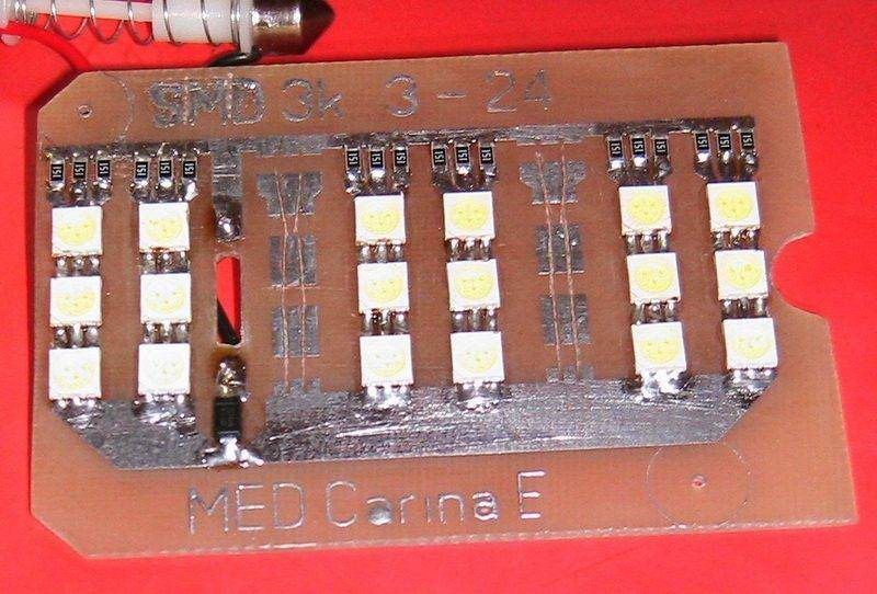

Технология - лазерно утюжная.Полосатый, за что ему отдельное спасибо уже выкладывал несколько фоток моих девайсов в разных темах и помоему не только полосатый.
Секрет печки в цвете диодов - базовые белые + синие + красные в секторе температуры.Есть разработки на 3х кристальных и на 1х кристальных, в серию пошли однокристальные (пока на Украине только у меня печка собрана на 3х кристалах).
Производство пооставлено на поток - серийно кустарное :!: :o :!:
Кстати Полосатый самый крутой по салонному освещению ,я ему сделал центральный плафон по максимуму - на 24 3х кристальных корпуса(диода).
Добавлено спустя 4 минуты 25 секунд:
Также печка,штурманский плафон и комплект плат для супер приборки.

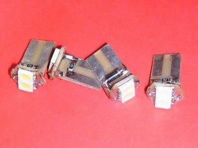

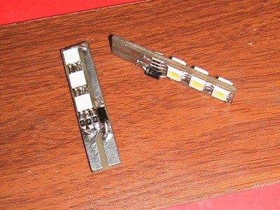

Ну и наконец габариты и лампы Т10 для приборки и подсветки заднего номера.
Добавлено спустя 13 минут 29 секунд:
Братцы тема в основном для ознакомления и для раззадоривания электронщиков :!: Переслать на Украину монетки проблем не составляет, а вот переслать готовые изделия может оказатся весьма круто по деньгам.В подписи есть ссылочка на мою продукцию на Украине(регистрироватся для просмотра не нужно).Если что то интересно спрашивайте.
PS:Идет поиск нормативного канала для пересылки готовых изделий в Россию адекватных по деньгам.
Комментарий к файлу: Конкретно для габаритов.
00T10Gab.jpg [ 248.8 КБ | Просмотров: 40380 ]
Комментарий к файлу: Т10 для простой приборки(не супер)
00Т10х2.jpg [ 145.44 КБ | Просмотров: 40383 ]

Лампы в приборку и не только - Т10 - 3.1уе\шт
Плафон центральный(люк) - 18 3хSMD - 16,8уе
Плафон центральный(без люка) - 18 3хSMD - 12,5уе
Плафон штурманский(люк) - 12 3хSMD - 8,75уе(18 3хSMD - 12,5уе)
Плафон задний(лифтбек,вагон) - 12 3хSMD - 8,1уе(15 3хSMD - 10уе)
Плата подсветки печки - 15 1хSMD - 12,5уе(15 3хSMD - 15уе)
Т10 Габариты - 6 3хSMD - 5уе(3 3хSMD - 2,5уе)
Подсветка прикуривателя - 6 1хSMD - 3,1уе
Подсветка бардачка - 3 1хSMD - 2уе
Посветка приборки супер яркая - комплект - 35уе( Т22VDO,Т18 )
Размеры и количество светильников не зависят от кузова а зависят от комплектации авто - с люком или без.
