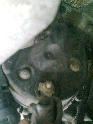

СообщениеДобавлено: Пн ноя 01, 2010 11:42 am
art_pr
может у тебя вот так,по крайней мере все твои описанные траблы привели у меня к этому.
3e9c010e687b.jpg [ 47.67 КБ | Просмотров: 8188 ]

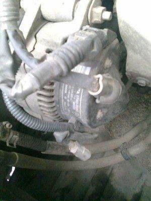

Пошел сфотографировал, вроде все не так плохо:
Фото1535.jpg [ 35.89 КБ | Просмотров: 8175 ]
Фото1534.jpg [ 28.93 КБ | Просмотров: 8177 ]

СообщениеДобавлено: Пн ноя 01, 2010 12:15 pm
не надо фоткать,попробуй стащи резинку и глянь что под ней.ну и дёрнуть слегка можно,на проверку обрыва
СообщениеДобавлено: Пн ноя 01, 2010 12:21 pm
Зарегистрирован: Пн ноя 01, 2010 8:15 am
Сообщения: 57
Откуда: Казахстан, Жезказган
[quote="slk"]попробуй стащи резинку и глянь что под ней.ну и дёрнуть слегка можно,на проверку обрыва[/quote]
На первой фотографии как раз резинку отодвинул, все нормально, хотя слегка окислен контакт...
