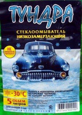

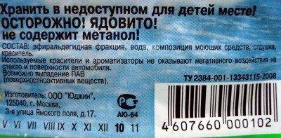

вот сфоткал...
DSC08176.jpg [ 368.17 КБ | Просмотров: 18853 ]
DSC08177.jpg [ 444.95 КБ | Просмотров: 18855 ]

Ну если верить справочникам, то это хоть и не чистый этанол, но уже кое-что, т.е более менее можно использовать, хоть и есть малое кол-во метанола. т.е. рециркуляцию лучше включить.
Эфироальдегидная фракция, побочный продукт, получаемый при ректификации спирта-сырца, в т. ч. и виноградного, и при перегонке виноматериалов на коньянчый спирт. Прозрачная, бесцветная или с желтоватым (зеленоватым) оттенком жидкость, крепостью не менее 92% об. (при получении спирта-ректификата) и 85% об. (при получении коньячного спирта). Эфироальдегидная фракция выводится из конденсата эпюрационной колонны соответственно в объеме 1,5—5% и 0,5—3% от введенного в установку сырья по абсолютному алкоголю. Состоит в основном из этилового спирта; содержит также сложные эфиры, метиловый спирт и небольшое количество органических кислот. Эфироальдегидную фракцию подвергают разгонке с получением технического спирта, который используют в химических промышленности, и концентрата эфироальдегидной фракции, применяющегося как топливо, пеногаситель и для питания кормовых дрожжей.
Вот почему эту омывайку красят в желто-зеленые цвета. :wink:

купил тут на местности у одного мужика 5 пузырей этой жижи по 75р.
Хз из чего она там, но пахнет очень слабо, по запаху напоминает жижу для мытья посуды, и при -22(опыт в холодильнике своём ставил) даже не густеет.
Но советовать не буду ибо скорее всего на метаноле.

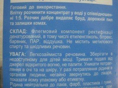

Вот сфоткал)
Битрекс — денатоний бензоат представляет собой твердое кристаллическое вещество, белового цвета, без запаха.Битрекс — супергорькое вещество. Его основная функция — затруднять техническим спиртам доступ в человеческий организм. При добавлении битрекса в парфюмерную продукцию или бытовую химию резко снижается риск алкогольных отравлений.
Так что думаю не очень опасная незамерзайка.
IMG_4694.jpg [ 130.37 КБ | Просмотров: 18853 ]
