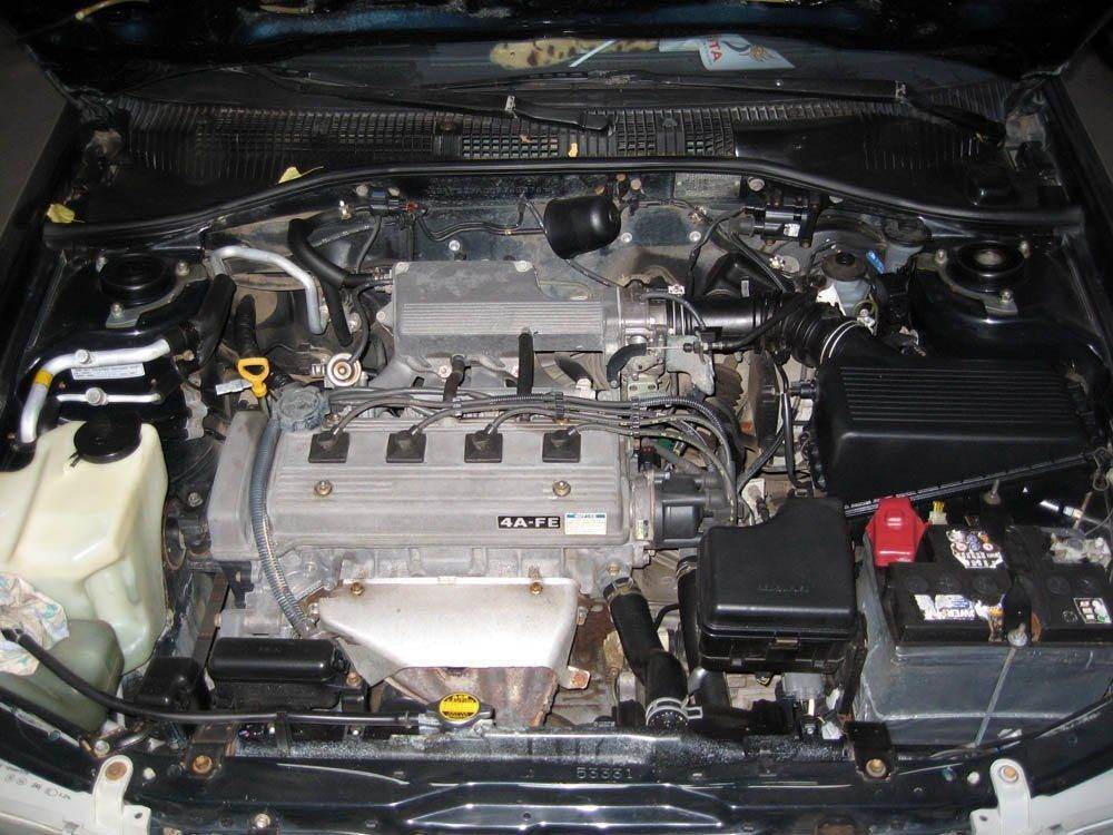

Вот последствия мойки:)
Немножко уже испачкал:)
1.jpg [ 151.48 КБ | Просмотров: 3567 ]
2.jpg [ 172.87 КБ | Просмотров: 3590 ]

voldemarik2
Вау,как новый :) сам мыл или в автомойке?

СообщениеДобавлено: Пн авг 25, 2008 12:21 am
-=p@m=- писал(а):
Вау,как новый Smile сам мыл или в автомойке?
см выше.
Leonid80 писал(а):
voldemarik2, а куда профукал делаль № 82817-1A070 ? Smile
Химия съела, когда мыли:)
Шутка, я купил без нее, еще там нет крючка.
Обратите внимание на крышку маслозаливной головины и на верх радиатора:)

Как с завода :)
Стало Ford S-Max Titanium
СообщениеДобавлено: Пн авг 25, 2008 12:24 am
lexxx писал(а):
Как с завода :)
ага, только половина болтов ржавых:)
В чем премущество такой мойки, сразу узнаешь о проблемных узлах:)
На следущей недели поеду генератор проверять:)
