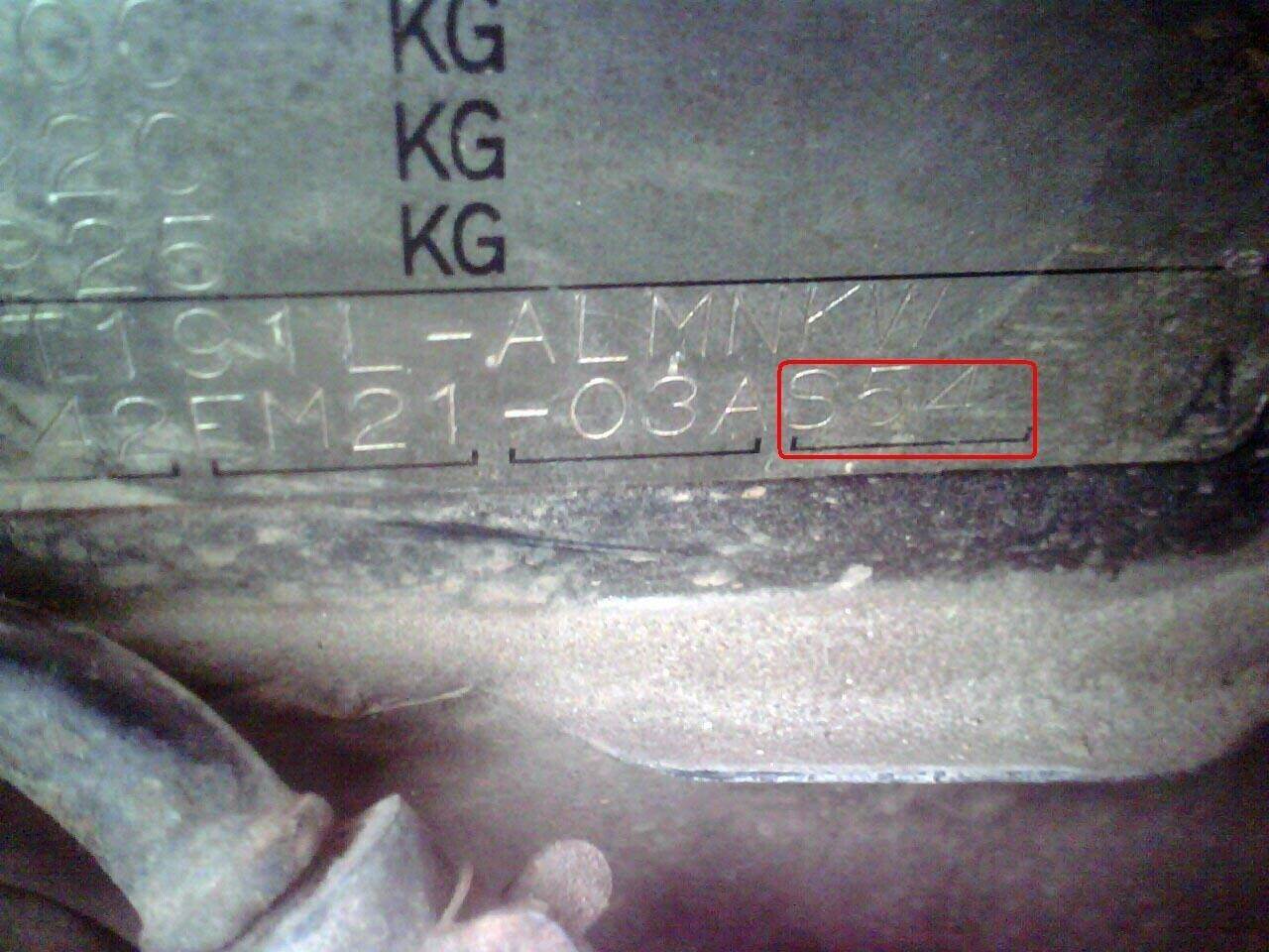

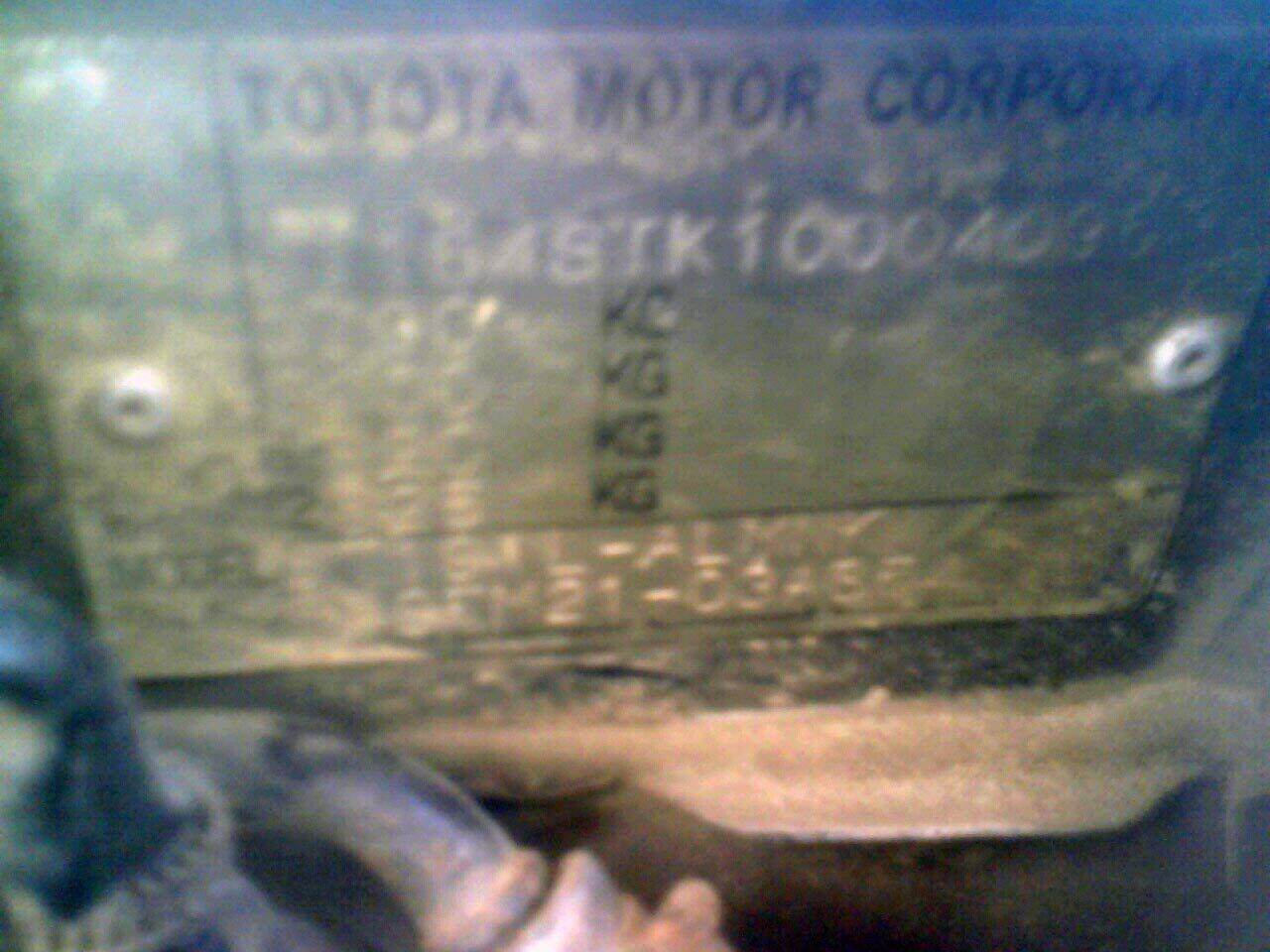

Как и обещал, выкладываю фотки таблички, где смотреть номер коробки. Табличка расположена на моторном щите над впускным коллектором рядом с МАП-сенсором.
Комментарий к файлу: Общий вид таблички
PIC-6.jpg [ 162.28 КБ | Просмотров: 2159 ]
Комментарий к файлу: Последние 3 символа в нижнем ряду - модель коробки МКПП, в моем случае S54
PIC-7.jpg [ 172.96 КБ | Просмотров: 2161 ]
