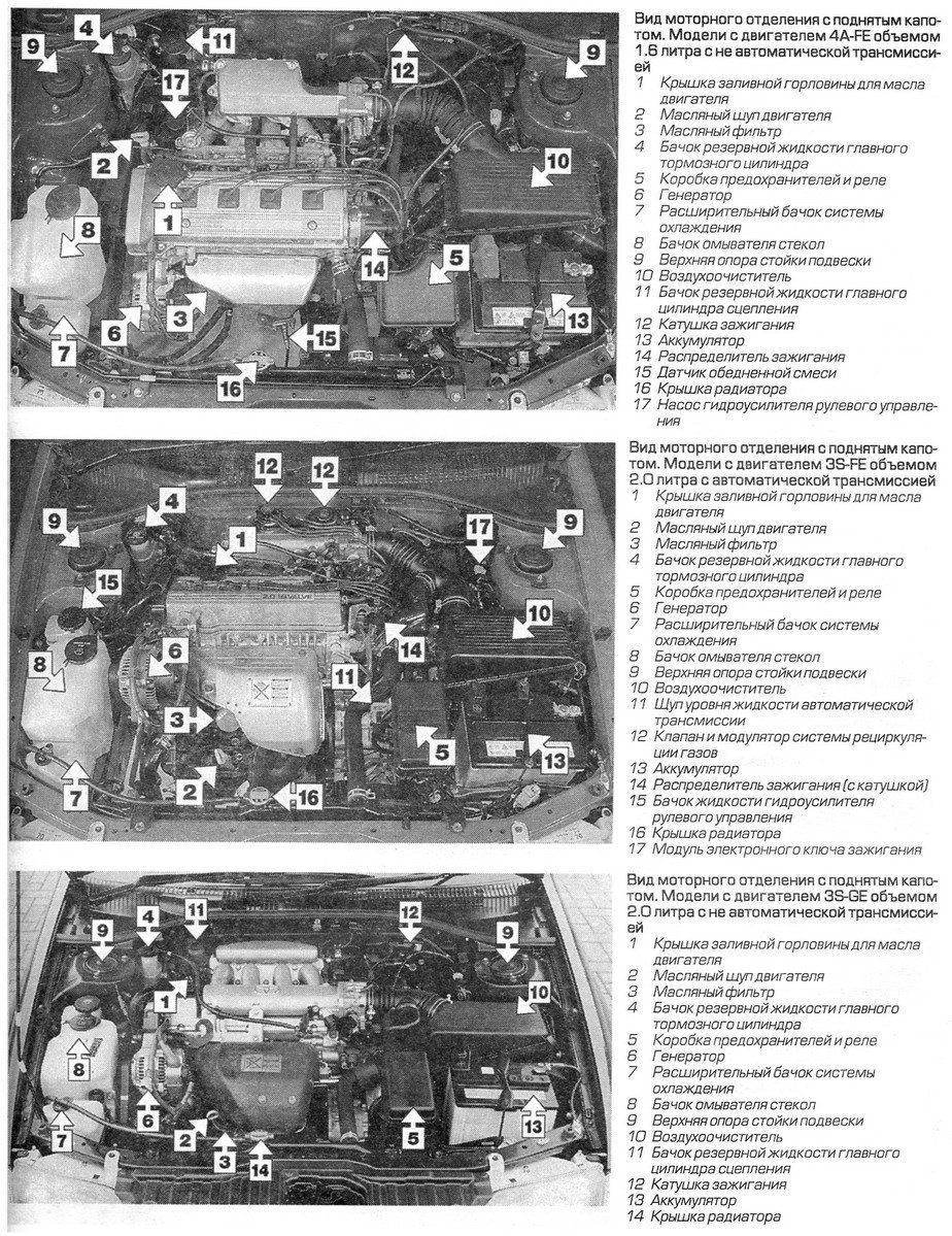

VIN еще бьется на моторном щите позади двигателя
Добавлено спустя 13 минут 44 секунды:
может и это пригодится
Raspologenie.jpg [ 472.89 КБ | Просмотров: 17638 ]
