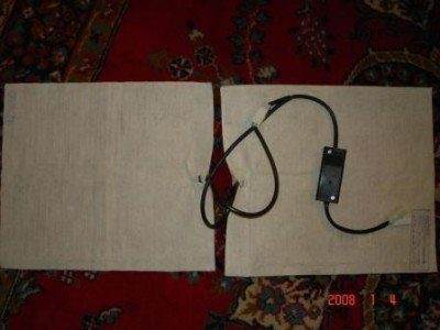

Попогрейки
Арматура

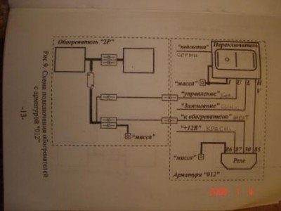

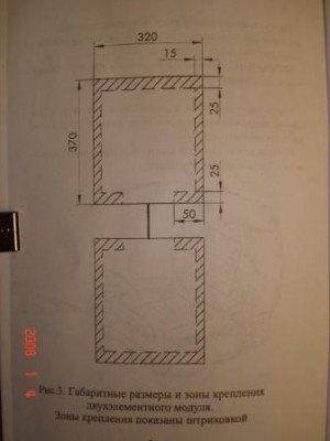

Теперь немного о технологии. 1. У меня поверх стандартной обшивки стоят чехлы из кожзама со вставками из алькантры, сшитые специально для Карины. Поэтому я решил их просто пришить к стандартной обивке сидений. В этом отношении мне оказалось проще. Тем кто захочет ставить под стандартную обшивку то её придётся снимать. Этот процесс не такой сложный (я снимал сам когда решил постирать салон) но для этого необходио запастись пластиковыми электрическими стяжками. Они пригодятся во время сборки сидений вместо проволочных колец, крепящих обшивку.

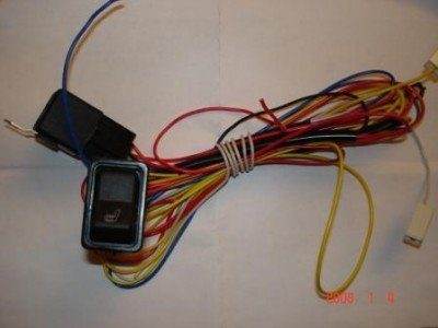

2. Также для дооборудования арматуры были куплены защитная гофра диаметром 10 мм. - 1 м. и 6 мм. - 2 м.
3. Набор игл с кривой (полукруглой иглой)

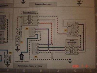

Потом открываем "Букварь" и смотрим куда можно присоединить данный девайс. Управление подключаем (синий провод арматуры) на котакт 2 прикуривателя, подсветку (серый провод арматуры) на контакт 3 прикуривателя, питание +12 В (красный провод) подключаем к бело-красному проводу проводки машины идущий на замок зажигания.

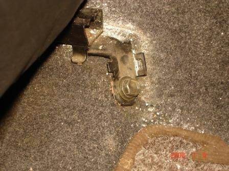

Теперь когда стало понятно как подключить идём и начинаем снимать сидения. Снимаем декоративные накладки и откручиваем 4 болта и вытаскиваем на улицу и тащим их домой. Вот болты.

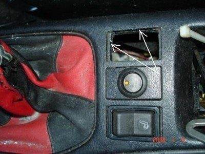

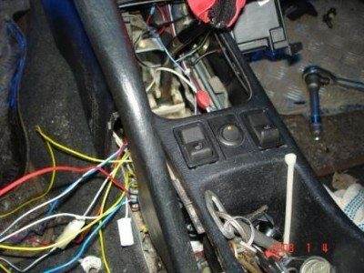

Пока было светло начал заниматься проводкой в машине. Для начала подогнал место для установки кнопок. Устанавливал в консоль подлокотника. Они оказались шире посадочных мест. Поэтому подрезал ножом и подточил напильником.
Добавлено спустя 1 минуту 23 секунды:

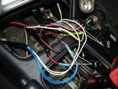

Дальше начинаем подключать кнопки и мастерить проводку. Для этого откручиваем 4 самореза по краям центральной консоли рычага КПП и откручиваем заглушку ручника. Сдёргиваем чехол рычага КПП.
Добавлено спустя 1 минуту:

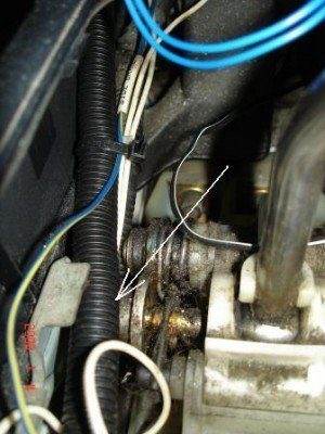

Провод массы я закрепил на одном из саморезов фиксирующих центральную консоль. Обуваем жгут проводов в защитную гофру и прокладываем его и закрепляем стяжками.
Теперь подключаем "подсветку" и "Зажигание" 2 это подсветка, 1 это зажигание. Как снять пепельницу и прикуриватель описывать не буду.
