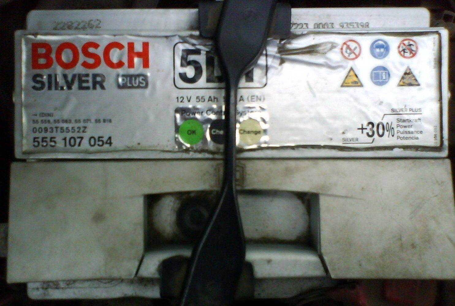

У меня стоит Bosh Silver (внутрянка гелевая) простоял ужо 7 лет... но чую умирает. буду покупать точно такой.. позжее сфоткаю и пришлю. но брать буду для дизеля - у него пусковой ток больше... если кому надо могу пробросить номет телефона, где находятся дилеры Bosh. это в районе ленинского пр-та. там цены ниже чем в больших оптовых магах...
Э.... А точно гелевая??? ИМХО у сильверов не гель внутри...
СообщениеДобавлено: Пн окт 25, 2010 12:44 pm
7 лет назад покупал гелевую, да же в паспорте написано было - необслуживаемая, гелевая, что щас не знаю, но у продавцов можно и спросить...
СообщениеДобавлено: Пн окт 25, 2010 12:48 pm
Не знаю. может тебе подделку продали. Или это не сильвер а что то более продвинутое, типа BOSCH S6 AGM
СообщениеДобавлено: Пн окт 25, 2010 1:23 pm
может быть, но она работает больше 7 лет!!! согласен на еще одну такую подделку!!!
СообщениеДобавлено: Пн окт 25, 2010 1:57 pm
А паспорта не осталось? Просто очень интересно посмотреть.

СообщениеДобавлено: Вт окт 26, 2010 9:24 am
мой акб. паспорт найду вряд ли - 7 лет прошло...
DSC00530.jpg [ 253.89 КБ | Просмотров: 8871 ]
