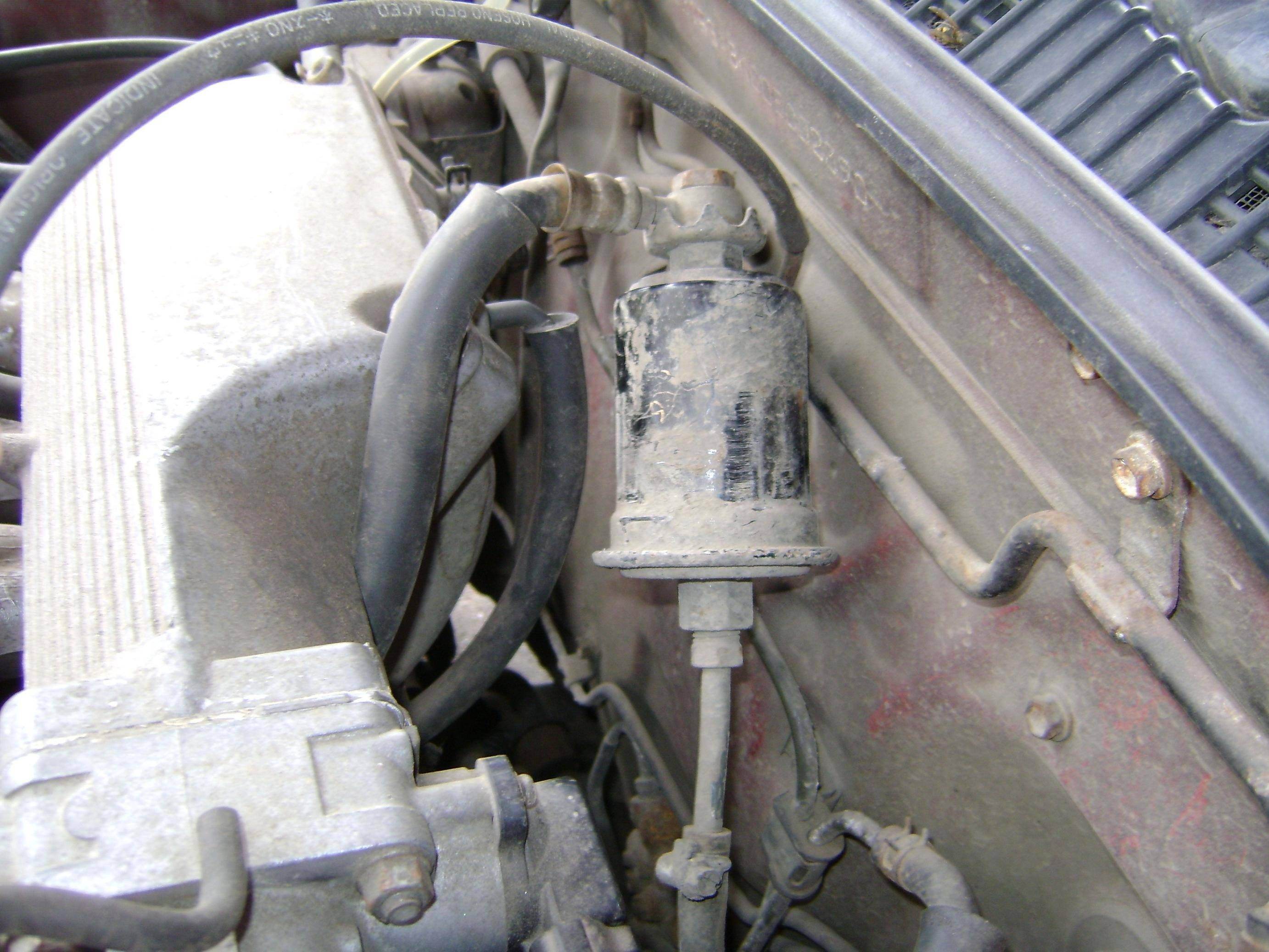

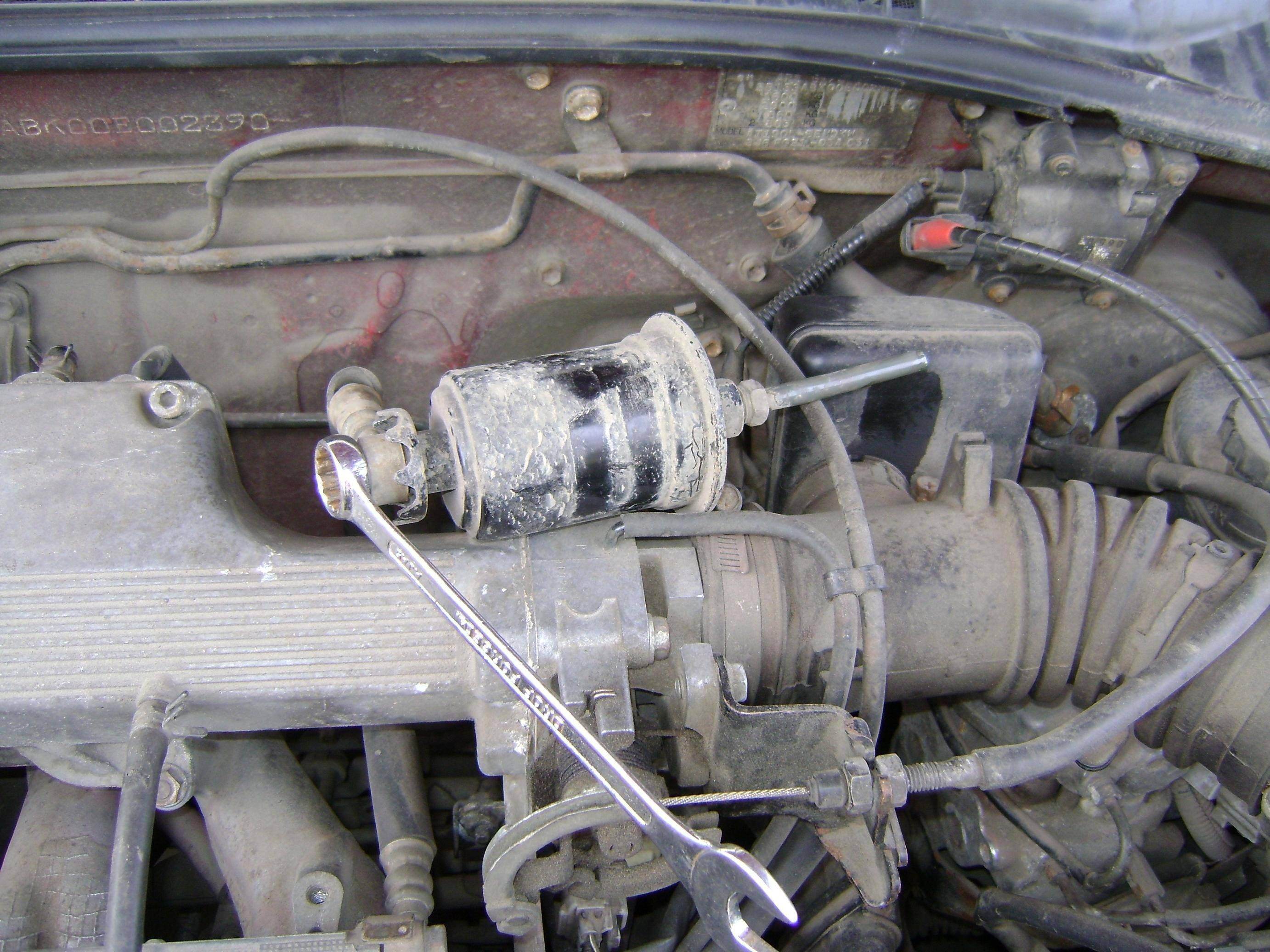

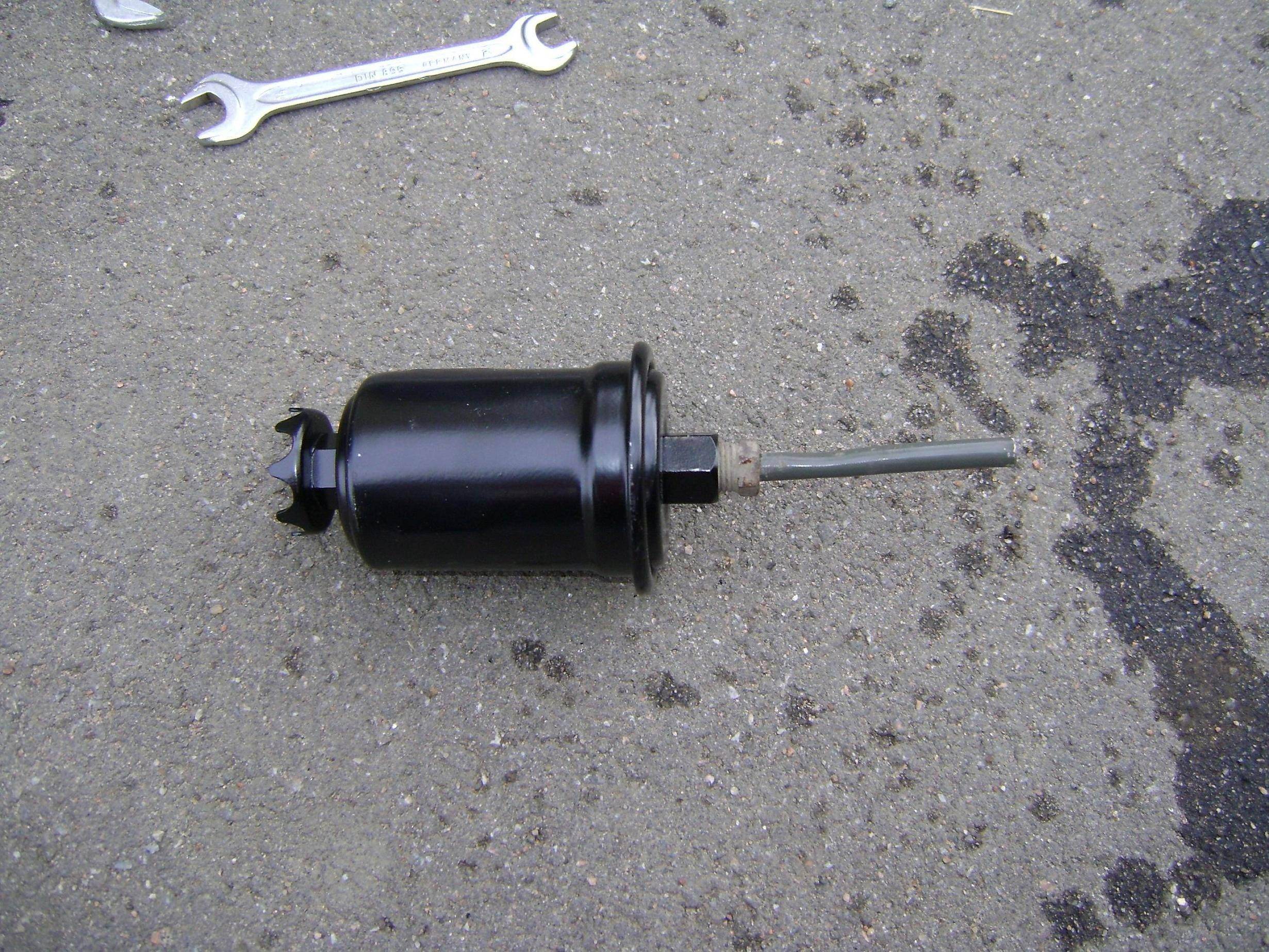

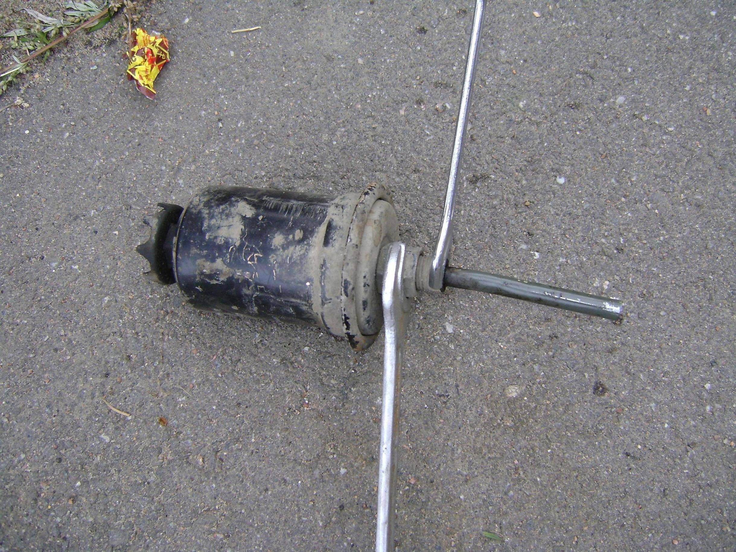

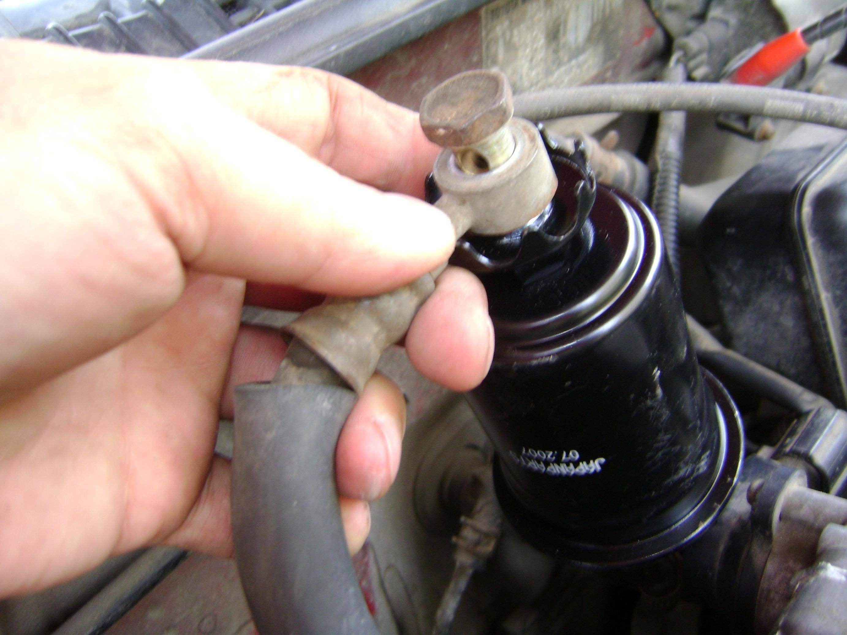

А вот вам мой случай.
01
Добавлено спустя 1 минуту 39 секунд:
01
Добавлено спустя 2 минуты:
01
Комментарий к файлу: Установили закрепили,можно ехать
DSC00300.JPG [ 559.55 КБ | Просмотров: 10055 ]
Комментарий к файлу: закрутили топливопровод
DSC00298.JPG [ 378.08 КБ | Просмотров: 10068 ]
Комментарий к файлу: закрутили хомут
DSC00297.JPG [ 590.02 КБ | Просмотров: 10055 ]
Комментарий к файлу: надеваем шланг
DSC00296.JPG [ 451.51 КБ | Просмотров: 10057 ]
Комментарий к файлу: закручиваем новый фильтр
DSC00295.JPG [ 840.06 КБ | Просмотров: 10071 ]
Комментарий к файлу: откручиваем штуцер
DSC00294.JPG [ 858.27 КБ | Просмотров: 10075 ]
Комментарий к файлу: откручиваем топливопровод
DSC00291.JPG [ 653.39 КБ | Просмотров: 10074 ]
Комментарий к файлу: откручиваем хомут
DSC00290.JPG [ 465.36 КБ | Просмотров: 10060 ]
Комментарий к файлу: вид сбоку
DSC00289.JPG [ 501.08 КБ | Просмотров: 10061 ]
Комментарий к файлу: поднимаем наверх
DSC00288.JPG [ 543.91 КБ | Просмотров: 10068 ]
Комментарий к файлу: откручиваем хомут,на ключ не обращаем внимание он пока не нужен.
DSC00287.JPG [ 568.37 КБ | Просмотров: 10079 ]
СообщениеДобавлено: Ср авг 20, 2008 8:43 pm
Сообщения: 592
дядя
У тебя уже шланг сделан это удобно!!! А у меня еще в добавок и мотор 2 литра, он завален назад и вот так просто(удобно) к нему не подлезишь :(
Стало Ford S-Max Titanium
СообщениеДобавлено: Ср авг 20, 2008 8:56 pm
Сообщения: 2618
Репутация: 101 [ ? ]
lexxx, это так кажется,что легко я все руки ободрал у меня стоит блок АБС он зараза мешает.Да и шланг этот сделал я старый фильтр было не открутить я уже писал об этом,вот я и обрезал трубку 1,5 года так проездил вот решил снова новый поставить 8)
