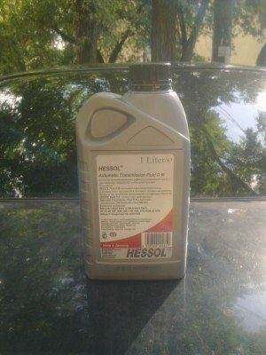

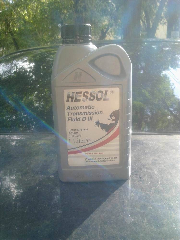

Посмотрел сегодня масло в ГУРЕ, как сказать, темное что-то неопределенное, снял шланг с расширительного бачка, слил, завел двигатель, покрутил влево-вправо, слилось остальное, на сместо закрепил шланг, залил DEXTRON-III производителя Хесол, покрутил влево-вправо, посмотрел уровень, долил до уровня, еще покрутил, еще долил... вроде ничего... сначала ГУР после первой заливки загудер при смещении руля, затем когда уровень стал нормальным, успокоился и стал тихо работать... вот только вопрос, при первой доливки масла и прокачки рулем образовалась дисперсия, пенная, затем когда долил до уровня и немного отстоялась, жидкость однородная, при работе снимаю пробку, дисперсии нет... так вот, образование пенной мелкопузырьковой дисперсии при смене, это нормально? и как масло хесол декстрон-3 в тойотах?
Нормально, постоит поработает, пузырики исчезают.
а какая разница, в тойотах или где, для гура пойдет, всяко лучше чем было залито

Спасибо. И еще вопрос, после смены первое время появился звук в ГУРе при вращении, после покатался несколько минут, звук в ГУРе пропал и стало как прежде, вращаешь и не слышно... может остатки воздуха выходили?
СообщениеДобавлено: Чт авг 19, 2010 4:50 pm
Именно так. Вспененная жидкость пульсации давления даёт.

жидкость вот такая...
декс1.jpg [ 114.39 КБ | Просмотров: 25002 ]
декс2.jpg [ 119.63 КБ | Просмотров: 25002 ]
