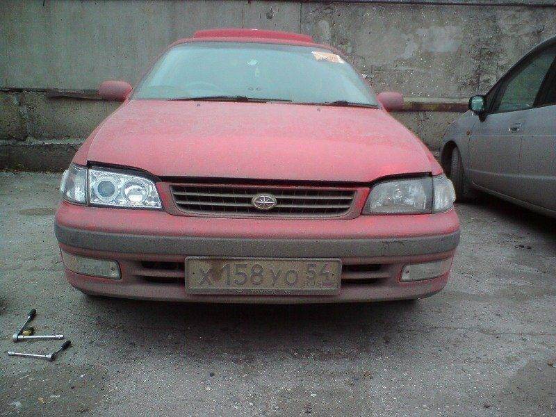

Прикинул сейчас правую фару - чего и следовало ожидать: встала криво... Скорее всего сегодня начну процесс разборки и доработки.
Вообще ставил для того, чтобы определиться буду закрашивать внутрянку или нет. Поворотники DEPO "Темный хресталь", номер к сожалению не помню. В общем интересует ваше мнение, как думаете: оставить так или все-таки закрасить?

Ты бы машину помыл а потом сфоткал )))
ИМХО на твоей и так и так будет нормально смотреться, вот у кого темная машина там да закрашивать
У кого серебрянка или белая ИМХО лучше хром оставлять..

На светлой машине "черные" фары не смотрятся.
На черной - "светлые".
У тебя цвет средний - и так будт смотреться и по другому :)
Но наверно идеально будет если оттенок будет неопределенно-сероватый :) :) :)
Ставил себе хрусталь - депо (без линз и раздельного света) - тоже мучился когда ставил. В результате часть прорезей расширил ножом в нужную сторону, Между фарой и крылом (там где 2 болта крепит фару) - прокладывал шайбочки. в разных местах по разному, но кажется в одном месте аж 4 штуки упихал. Бардак конечно, но снимать фару приходится нечасто - так свой срок они с шайбочками так и откатались.
Еще очень рекомендую "забронировать" фары пленкой:
На тех фарах, которые у меня были - на пленке обнаружил штук 5 жестких коцок, и даже под пленкой (пленка насквозь) одну выбоину - но фара выдержала... И это всего за 3 года использования фар...
Так что сам думай насколько тебе хватит этой красоты - обидно будет если стекло фары камнем расколют...
Про потемнение пленки - читал что она "типа темнеет":
Может и темнеет. Прос свою пленку: За несколько лет цвет пленки стал чуть-чуть не идеальный, но может она и была такая, а может просто грязная стала... :) Но яркости фар осталось дофига - сродными не сравнить.
Опятьже пленку можно поменять легко раз в N лет если хочется :), а вот фару - врядли...
Спорить про бронирование в этой теме не надо. Пусть каждый сам решит - делать или нет. Я просто напомнил, что есть такой метод сберечь глазки :)

:D про помыть уже 2 недели думаю, самому некогда и холодно, а на мойку че-то все не по пути никак...
Woolf, Aludi
Спасибо за советы, думаю что пока оставлю в светлом варианте, а там посмотрим...

Нормально смотрится. Так отставляй. :twisted: Если покрасишь то испортишь.
