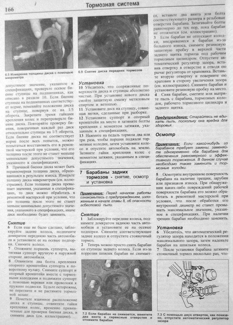

кто подскажет как правильно отрегулировать задние тормоза, а то у меня нет учебника,заменил задние колодки и с этой системой столкнулся впервые?
СообщениеДобавлено: Вс окт 17, 2010 9:41 am
Поставить на место барабаны и пинать по педали пока не разойдутся. чтоб разошлись быстрее, можно перед установкой барабанов покрутить разводящее зубчатое колесико до положения, когда барабаны будут залазить на место туго

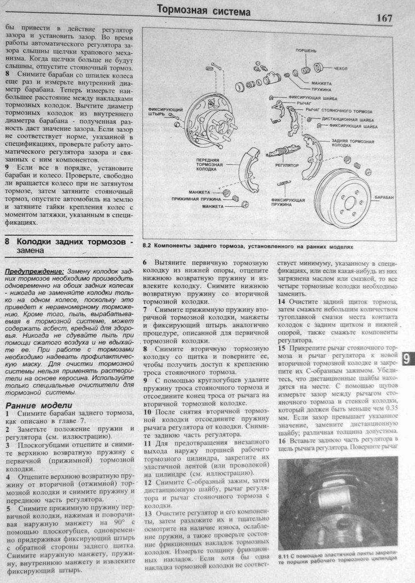

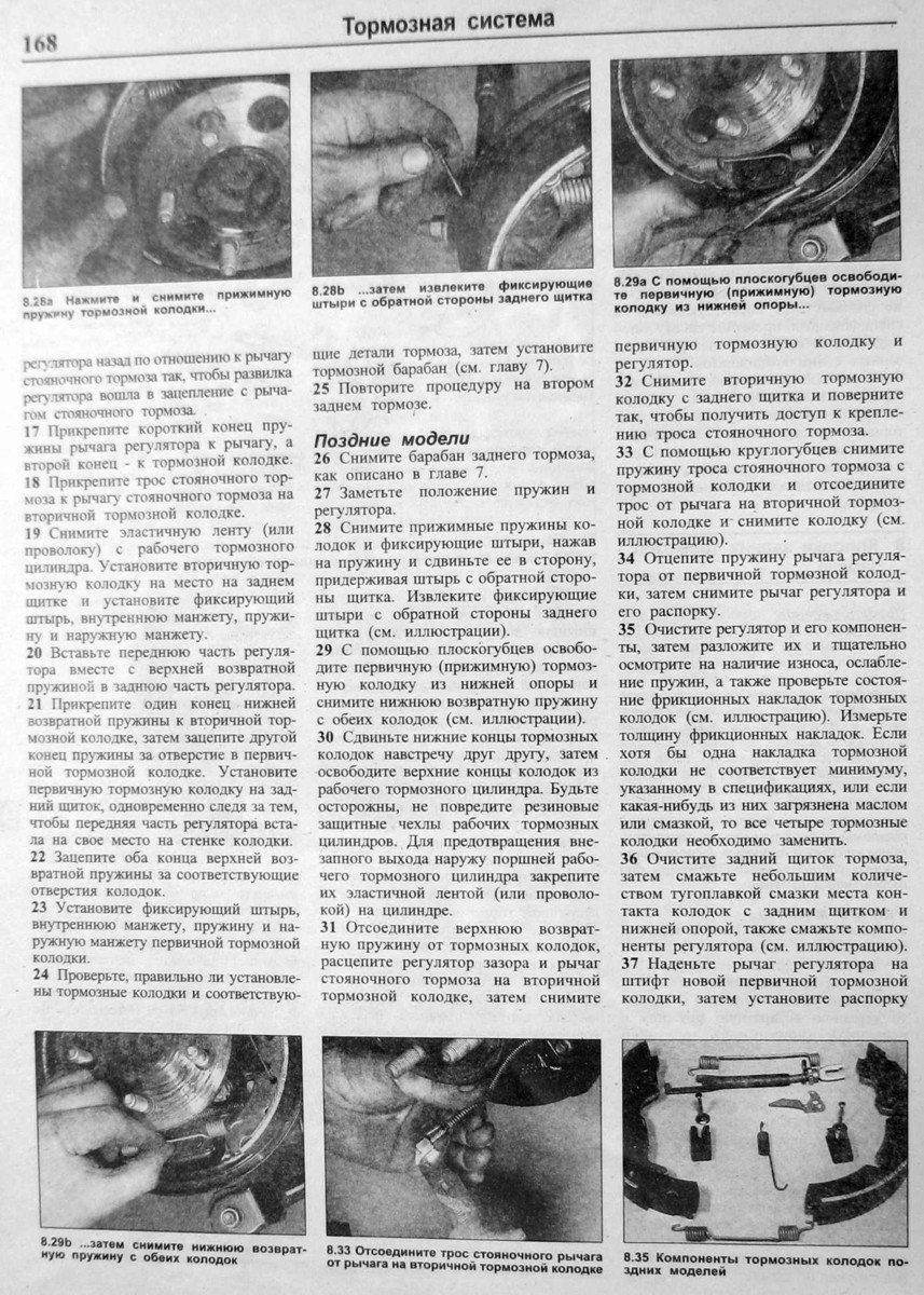

На лукасовских (английские сборки поздних моделей) тормозах, колодки действительно разводятся от педали, просто такая конструкция....
Разводка на лукасе срабатывает если сильно освобождается регулятор, (а это возможно когда разводит именно тормозной цилиндр, в случае развода колодок ручником регулятор остаётся всегда под натягом, так как в отличии от старой модели , с одной стороны, он упирается именно в рычаг стояночного тормоза. На старой(японской) модели регулятор с 2 сторон упирается в колодки и разводится от излишне большого хода рычага стояночного тормоза ....). Вот такой ребус....Так-что хоть сто раз дёрни ручку ручника.....На лукасе подводки не будет. Она происходит только при нажатии педали тормоза.
167_.jpg [ 341.75 КБ | Просмотров: 10459 ]
168_.jpg [ 369.23 КБ | Просмотров: 10463 ]

саид че то я не пойму!у меня английская сборка и у меня упираеться в обе колодки развод а ты пишешь что это только у японок так в старых моделях это как?поясни плиз,

Я имел ввиду тормоза японского типа (есть на всех разборах)....К счастью ставили и на англичанки!!!!!!!
И лукасовские (хр....н что найдёшь)....Как у меня....Геморой в общем...

Да и сам почитай что написано в твоей книге на странице 167 в самом верху в начале там написано (ЧТО БЫ ПРИВЕЗТИ В ДЕЙСТВИЕ РЕГУЛЯТОР ЗАЗОРА И УСТАНОВИТЬ ЗАЗОР, ВО ВРЕМЯ РАБОТЫ АВТОМАТИЧЕСКОГО РЕГУЛЯТОРА ЗАЗОРА СЛЫШНЫ ЩЕЛЧКИ ХРАПОВОГО МЕХАНИЗМА. КОГДА ЩЕЛЧКИ БОЛЬШЕ СЛЫШНЫ НЕ БУДУТ ОТПУСТИТЕ СТОЯНОЧНЫЙ ТОРМОЗ!!!!!) Саид заметь что про педаль тормоза ничево не написано а вот про ручник как раз написано тоесть развод колодок идет получаеться ручником! :twisted:

А мозг на что....., У меня наши умельцы с сервиса весь менанизм автоподводки с права на лево поменяли, правда ещё при старом хозяине, так пришлось немного его (мозг) напрячь :twisted: :twisted: :twisted: :roll: что-бы понять как это работает и всё самому исправить (знаешь как-то в облом всё время вручную отвёрткой подводить)...... А написано много чего, есть и некоторые ляпы и неточности..И даже в в таких "моих" (спасибо ) книгах......Кстати привожу предыдущую страницу, в продолжении которой ты выхватил фразу , там рисунок (японского варианта).....
Саид мы правы!!!!!
166_.jpg [ 321.36 КБ | Просмотров: 10452 ]

Форсаж я тебе привел пример по своей машине как у меня сделано и написано в твоей же книге уважаемый,и эту тему я не собираюсь раздувать на сто страниц,скажу просто у тебя такой механизм а у меня такой и я свой механизм разводил ручником как и написано в книге легионовской,
у меня стоит японский вариант как и на рисунке в твоей книге единственное что я отвертками не сводил механизм у меня барабаны и так норма снялись и оделись.
