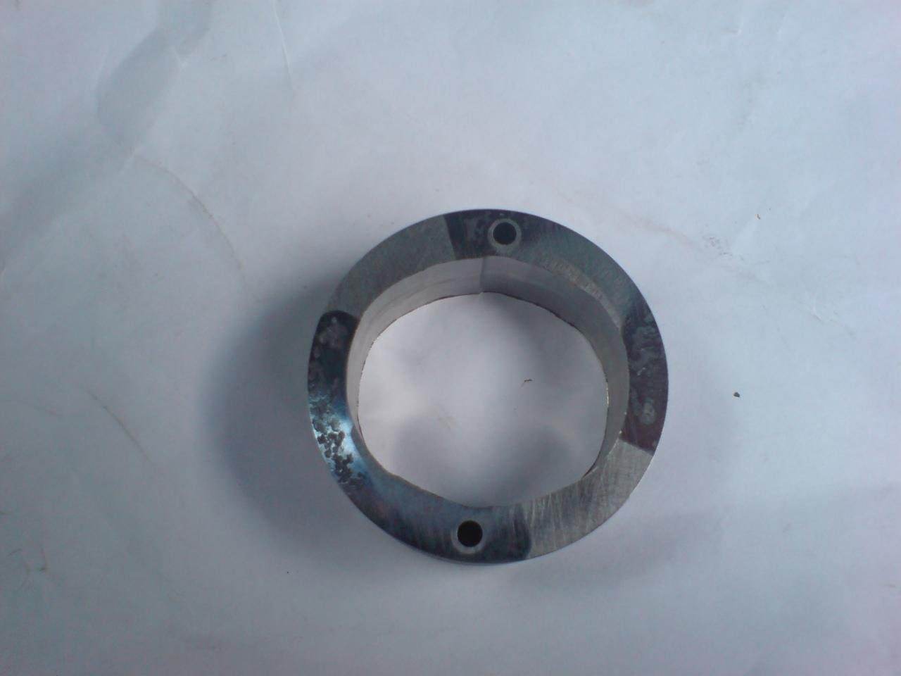

А кто знает от чего именно этот ГУР воет? Я вот свой старый ZF разобрал и увидел вот такое кольцо, внутри которого крутится ротор с лопастями, так вот на его внутренней стороне очень неравномерная выработка. Может ли шлифовка, если она там возможна, решить проблему воя?
мне кажется менять, слишком большой износ...

Я б то поменял, но на Existe такое кольцо только на японский круглый ГУР есть, а насос ZF только в сборе. Б/у насос у нас стоит 150 зеленых, а жаба блин, тоже зеленая. :)
Тем более, у меня уже 2 таких воющих ZFа имеются.
