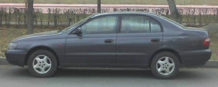

Зарегистрирован: Пн июл 26, 2010 8:52 pm
Сообщения: 30
Откуда: Урал - опорный край державы
Заменил. Получилось выше и чуть-чуть жесче. По крупным неровностям идет значительно комфортнее.
Попробую вставить фотки (резина 185/70 R14):
после.jpg [ 28.04 КБ | Просмотров: 5513 ]
до.jpg [ 18.87 КБ | Просмотров: 5501 ]
Carina E'93, седан, 3S-FE, МКПП, кондей, ABS, электропакет, люк, ГБО
