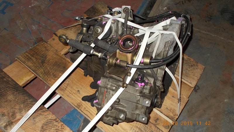

Добрый день всем! я новичек на форуме,хотя читаю с интересом инфу. А посему не ругайте,если с вопросом пришел не туда :( Вопрос в следующем,как по номеру изделия,получить информацию о мкпп? Прислали кпп,а поставщик не может дать ответа вразумительного по этой мкпп, есть еще краской написан номер. Подскажите как пробить "родословную" и где? Заранее Благодарю.

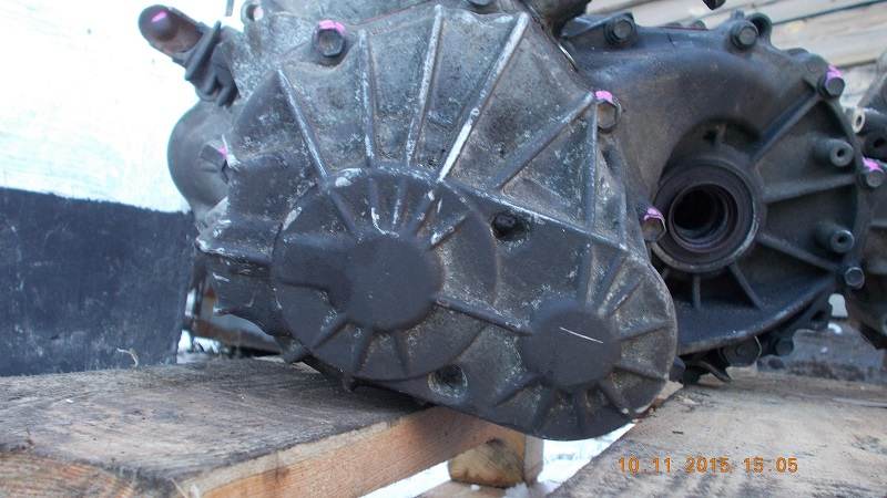

а что тогда обозначают цифры выбитые на ребре колокола? и там же написанные краской? Я думал по ним можно узнать хоть что то :( Дело в том,что заказывал С-52,а пришли совсем другое(визуально) Предположительно С-160. подушка моя левая вообще не в тему :( Поставщик идет в отказ,мотивируя тем,что мкпп ИСПРАВНА и ПОДОБРАНА ПО ВИН КОДУ!!! Пытаюсь выяснить,что за мкпп и аргументированно ему доказать о его неисполнении заказа и возврате денег. Прошу помочь.

СообщениеДобавлено: Вс ноя 15, 2015 3:43 pm
Давай меняться ;)
Добавлено спустя 55 секунд:
Фото КПП сделай,посмотрим что за зверь

Добавлено спустя 39 минут 18 секунд:
Вроде получилось :nez-nayu: Ваше предположение?
1.jpg [ 116.7 КБ | Просмотров: 5385 ]
2.jpg [ 226.46 КБ | Просмотров: 5385 ]

Прям вот так сразу?! Вопрос звучал так; Ваши ПРЕДПОЛОЖЕНИЯ! Есть что сказать?

СообщениеДобавлено: Вс ноя 15, 2015 9:40 pm
pluton писал(а):
Ваши ПРЕДПОЛОЖЕНИЯ
Тебе прислали не ту коробку,предположительно С-160
