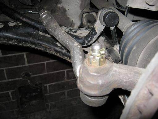

Парни а как правильно затягивать рулевые накоечники к ступице (там где шплинт и спец гайка) менял себе всё это на выходных ,возникло сомнение -правильно ли сделал - когда затягивал эту гайку (которая страхуется шплинтом) -она оч легко закручивалась и получилось что она опустилась ниже шплинта (т.е. он находится над ней и не в пазах этой гайки) и пыльник наконечника соответственно сжался.Не скажу чтоб сильно затянул эту гайку -она закручивалась без сильных усилий ,сейчас глянул а из под пыльника наконечника вокруг резьбы немного выдавилось смазки.Уверен точно не перетянул ,но если закрутить гайку так чтобы шплинт сел в пазы стенки гайки то наконечник ведь будет болтаться.(может конечно такое качество наконечников) .Так ка всётаки надо затягивать эту гайку -полностью или нет?

Гайку не перетянуть так, чтоб конус провалился - резьба сорвется раньше, так что наконечник левый попался.

конус должен "остановиться" в таком положениии, чтоб пыльник и гайка стояли на месте, раз конус прошел глубже, значит диаметр его меньше нормы. При попытке затянуть гайку сильнее нормы исправный конус не "проваливается", а срывается резьба в гайке

странно я без усилия закручивал гайку и не почувствовал чтоб там что-то остановилось.затянул гайку и всё (единственное она опустилась по резбе ниже чем надо) и не стучвт ведь наконечники (эт если он там провалился ) А там на пальце наконечника ниже резьбы нет случайно под ключ "проточки" типа ключём держишь и затягиваешь?
Вот поэтому я и говорю - левак.
или разбито отверстие(конус стал эллипсом) в рычаге поворотного кулака,как вариант(нехороший)
romanwma
тяни гайку до упора,попроси чтоб руль покрутили вправо-влево,а сам смотри,гайка должна стоять на месте а не вращатся вместе с пальцем...потом шплинтуй и езди...

Я думаю старый наконечник нормально стоял, вряд-ли разбито отверстие в сошке, а с тонкими пальцами мне доводилось сталкиваться. Не агитирую не кого, но я вырезал из оцинковки конусную обертку на пальцы - проходило больше года на Чирке у охотника при частой езде по бездорожью, шар разболтался, а конус выдержал. если пыльник здорово поджало - долго он не проживет.

не обратил внимания,заплатил 500 р за каждый и всё.Вобщем причина ясна-тонкий палец.Спасибо всем за разъяснения,буду ездить пока не застучит.

Штангелем конус старого наконечника померять и сравнить
СообщениеДобавлено: Чт окт 14, 2010 3:04 pm
Сообщения: 1258
Откуда: КАЛИНИНГРАД
тоже про это подумал кстати вот фото того чего быть не должно :) сегодня в магаз
Добавлено спустя 18 минут 30 секунд:
Кстати сегодня увидел на товарном чеке надпись SAFETY ,погуглил -есть такой производитель автозапчастей. Так что учитесь на моих ошибках и не покупайте детали этого производителя :)
