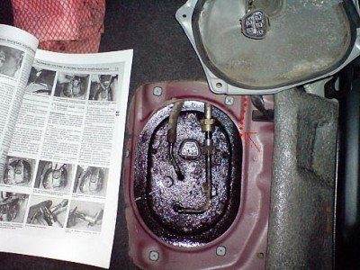

В общем, созрел я для замены бензонасоса и пр. Все заказал, все получил (и фильтр и клипсу и т.д.), радостный полез и столкнулся с конкретной проблемой: не поддается откручиванию металлическая трубка, идущая от крышки с бензонасосом. ВД-хой поливал, даже тормозной поливал, крутили и вдвоем и втроем - ни в какую. Кто что посоветует?

напросись к Beso в гараж в гости, и не мучайся... Потому как сломав штуцер поимеешь редкостный гемморой. Если же хочется самому то разрезные ключи тебе в помощь... Или газовый.

Мне помогли газвый ключ и кипяток. ВД-тоже не помогла....

Короче, все поменял. Теперь Каринка просто летает, не иначе. Крылья поставить - точно взлетит. :)
Что интересно: эти патрубки я так и не откручивал. Поняв, что трубка уже еле дышит, я решил ее не насиловать, а аккуратно надрезал и отогнул металл, достав таким образом всю систему наружу. Там же все поменял и окунул обратно. И все. :)

Резал. Слегка. Металл мягкий: один надрез и можно его отогнуть и достать все наружу, т.к. там дальше идет гибкая резиновая трубка.
Красота в жертву функциональности. Даже ночь отмачивания гаек не дала положительного эффекта, а от бесконечных попыток открутить все это дело, грани гайки стали стачиваться, а трубка погнулась. :cry:
А дальше поставил десяточный бошевский насос по алгоритму Белого Гуся и, о чудо! Все работает. :) Правда мой невероятный кретинизм забыл потом подсоединить шланг обратки, и при проверке я потерял часть топлива, но это ничего. :)
Комментарий к файлу: Вот здесь я сделал надрез и потом отогнул металл в сторону.
Бензонасос.jpg [ 57.23 КБ | Просмотров: 9006 ]

Это был, по-моему, единственный выход из положения. За исключением, конечно, снятия бензобака. Но боюсь, я бы и там столкнулся с геморроем, т.к. 92-й год выпуска дает о себе знать. :)
Кстати, насос у меня, как оказалось, стоял денсовский.
С заменой бензонасоса ушли и троения, которые раньше я списывал на датчик ОЖ. Теперь вообще радуюсь! :roll:
