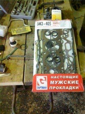

Название темы хорошее.
Сорри, не удержался.
prokladki.jpg [ 74.43 КБ | Просмотров: 4920 ]
Для суровых заволжских мужиков :D
