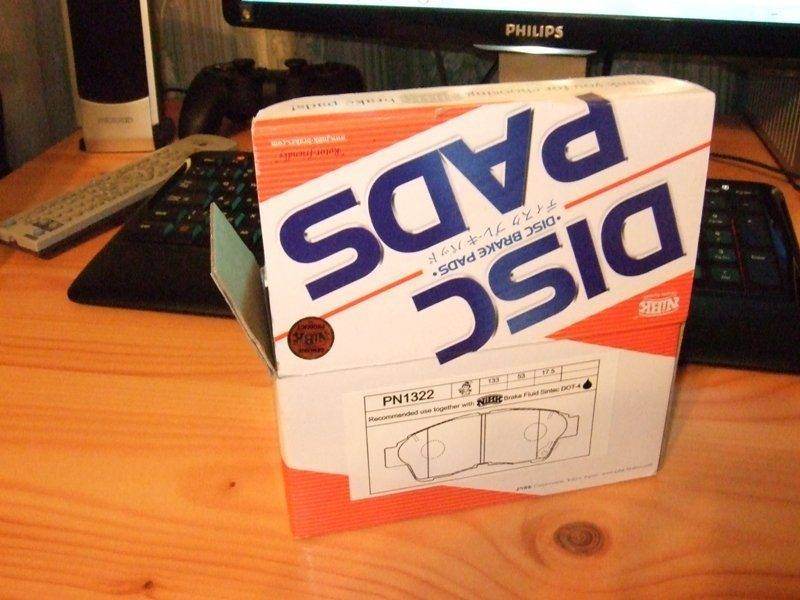

Мои диски Ate наконец тоже пришли, через недельку буду ставить, но есть сомнения по колодкам, кто может ставил такие, а то мне наши барыги расхвалили их ...

У меня такие стоят, я правда так и не стал накладывать сеточку из комплекта. Малость скрипят при торможении, но тормозят вроде нормально

EMMEN
Это колодки jnbk из разряда бюджетный середнячок, похожи на kashiyama (на холодную неплохо тормозят, чуть прибавить темп – плывут). Если активный стиль езды – лучше взглянуть на колодки ATE/Sumitomo/Nisshinbo/textar/lucas_TRW.

Сообщения: 434

Sergy писал(а):
EMMEN
Это колодки jnbk из разряда бюджетный середнячок, похожи на kashiyama (на холодную неплохо тормозят, чуть прибавить темп – плывут). Если активный стиль езды – лучше взглянуть на колодки ATE/Sumitomo/textar/lucas_TRW.
Стиль езды - попробкам в основном , с короткими рывками ... а колодок Ате нету блин у наших торгашей... я чет теперь за диски переживаю... этим бюджетным середнячком я их не умохрачу ли?

EMMEN писал(а):
Sergy писал(а):
EMMEN
Не должно, думай сам.

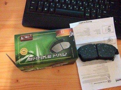

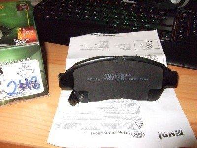

Ну я объехал всех торгашей по колодкам... только у одного нашел TRW но уж больно напрягла меня низкая цена в 15$ и на вопрос об их происхождении - скромная улыбка )))
в результате наткнулся еще на один экземпляр (см. фото) если кто сталкивался, скажите - как они в эксплуатации... и как по отношению к дискам... а то новые диски боюсь запороть плохими колодками
