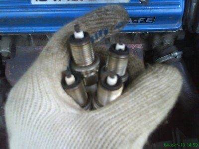

вот поставил крышку,новые провода свечи стали такие нормально или нет?
