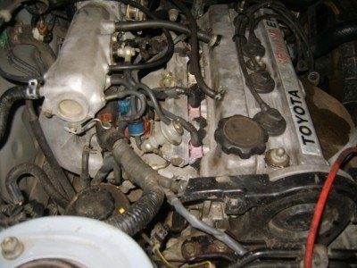

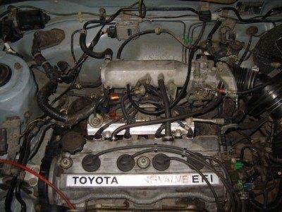

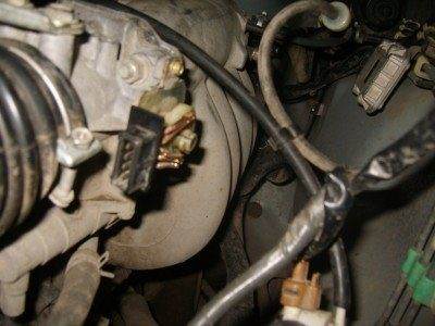

Коллеги,
Если я правильно понял после изучения этой ветки, у меня не LB/ Но так для самопроверки, вот фото
и вот
А что может означать вот такая надпись
заранее спасибо.
СARINA E 4A-FE 1,6 не LB, японский судя по наклейке и 90 л.c. судя по документам, синий седан, 93 г.р.
СообщениеДобавлено: Ср дек 22, 2010 3:00 pm
Правильно понял. :-)
Что кондиционер демонтировали зря. %-)))

Ilya_Ka писал(а):
у меня не LB
По всем признакам - не ЛБ, вот только выпускной коллектор смущает. Не знаю, может и такие устанавливали, но на моем СТД такой, как и на фото: http://carina-e.ru/viewtopic.php?p=266650#266650
Ilya_Ka, смотрел какой визуально (с фланцем или вкручивающийся) и в каком месте установлен кислородный датчик?
