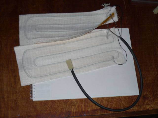

Накидки от прикуривателя Емеля 1 и 2 - дешево, достаточно большая емкость, быстросьемно, но также масса минусов: недолговечно, мешает жудко и выглядит неэстетично.
Нагреватели с метализированной спиралью достаточно мощные, но хрупкие. Вариант далеко не надежный.
Выбрал нагреватель на основе углеволокна: подороже, мощность поменьше, зато к изгибам относится гораздо проще.
Стал выбирать поставщика, так чтоб подешевле и с гарантией.
Выбор пал на Термософт г. Красноярск.
2 модуля по 2 нагревателя в каждом, общая тепловая мощность 40 Вт.

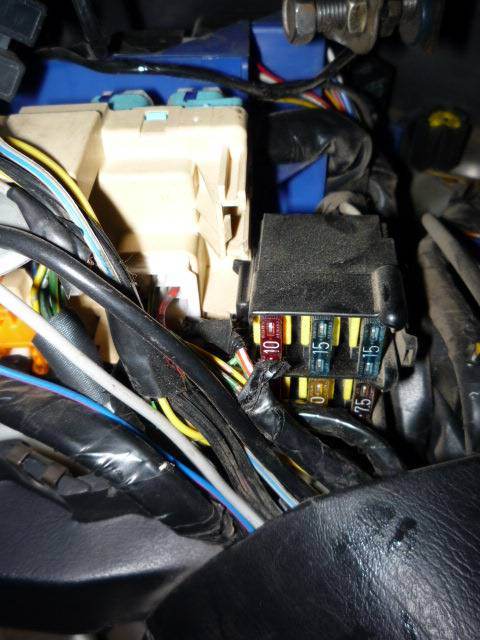

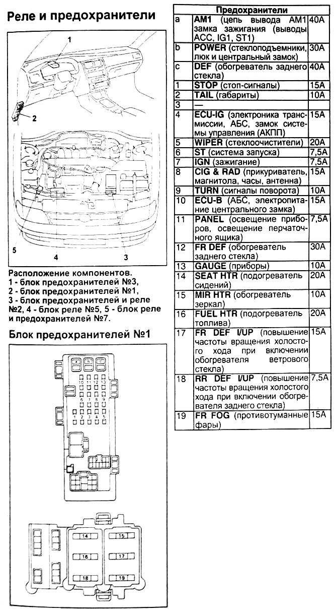

Проверяем наличие предохранителей.
4.jpg [ 348.93 КБ | Просмотров: 41141 ]

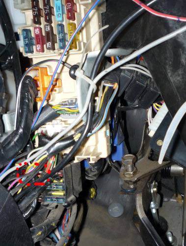

Снимаем панель под рулем и вот он родимый.
Меняем стандартный 20 амперный на 10 А, вообще для 40 Вт достаточно и 4 А, но минимальный это 7,5А.
5.jpg [ 120.68 КБ | Просмотров: 41141 ]

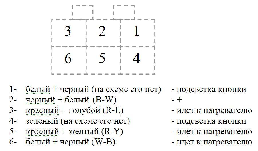

6.jpg [ 186.65 КБ | Просмотров: 41141 ]
А работать должно все именно так:
7.jpg [ 142.09 КБ | Просмотров: 41141 ]

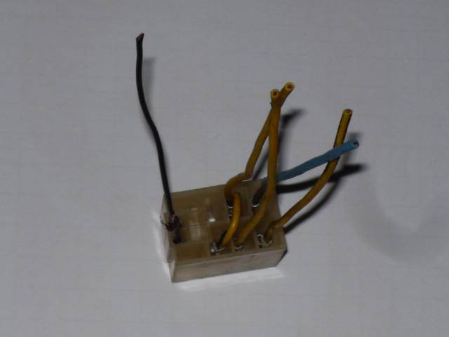

Для этого я набиваю фишку именно в этом порядке:
9.JPG [ 69.63 КБ | Просмотров: 41141 ]

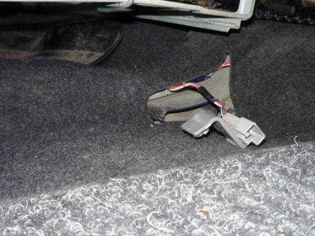

Далее снимаем консоль и находим нужный нам разъем.
10.JPG [ 104.76 КБ | Просмотров: 41141 ]
Вот проверяем цвета проводов и устанавливаем что это именна для левого обогрева.
11.JPG [ 105.62 КБ | Просмотров: 41141 ]
Вот в этот разьем опираясь на цвета проводов (я конечно все прозванивал и замерял изменения напряжения) подключаем к его проводам нашу фишку.
12.JPG [ 87.29 КБ | Просмотров: 41141 ]

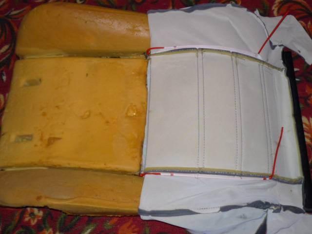

Задираем обивку кресла на обеих частях примерно таким образом:
15.JPG [ 95.72 КБ | Просмотров: 41141 ]

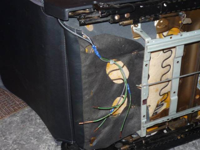

Приклеиваем, а прижелании пришиваем нагреватели к внутренней стороне обивки, так чтобы нитки не выходили наружу.
16.JPG [ 75.06 КБ | Просмотров: 41141 ]
Получилось тоже ничего.
Собираем кресло обратно.

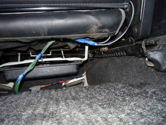

Все провода выводим наружу и объединяем в косу.
17.JPG [ 106.71 КБ | Просмотров: 41141 ]
Далее, ставим кресло на место и подключаем к вышеуказанному разьему.
18.JPG [ 97.48 КБ | Просмотров: 41141 ]
