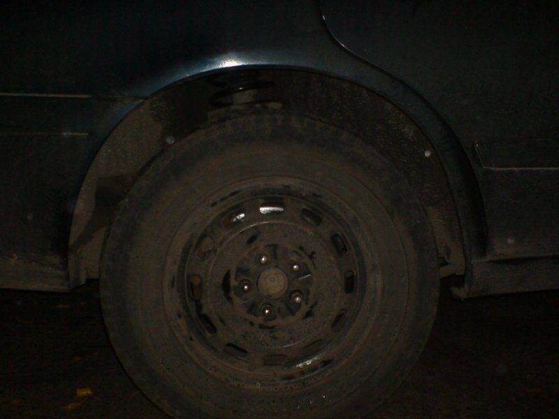

Вот результат сегодняшней замены задних пружин,что на фото выше. Правда на телефон снимал и вечером,поэтому фото лишь такая:
Фобос говоришь, от универсала, за 1200... надо заказать... кстати, сколько см сейчас получилось от арки до земли и сколько от арки до центра колеса?

Не мерил,не могу сказать. Теперь уж и не померяю,поэтому лишь это фото.
Могу лишь сказать что попа поднимается очень реально от этих пружин. Правда через недельку чуть просядают и смотрятся уже нормально.
Я это к тому что уж лучше эти пружины,может они и проходят всего пару-тройку лет,да всеж лучше чем всякие проставки.
Проставки-зло.

Не хило задралось,как же мой лифт будет тогда?Ещё посоветуй ,как быть:пробовал от стойки открутить,что там на ней навешано,по-моему тормозная,ещё что-то--не отворачиваются,только головы у болтов. Как быть,всё замачивал.

приехали и мне пружинки 64570. чет вчера попробовал на донора поставить (просто амморты с него снимаю для своей)- жесть
Зад поднялся на 7 см (11 от колеса до арки) - смотрится погано.
Правда на доноре уже много чего нет.
попробовал попрыгать на задней части - резина пружинит, пружины нет :shock:
наверно виточек отрежу

Это фото седана. Лифт такой же будет,потом чуть просядет.
Как болты открутить...
Я сваркой грею. Или режу. Сваркой или болгаркой.
