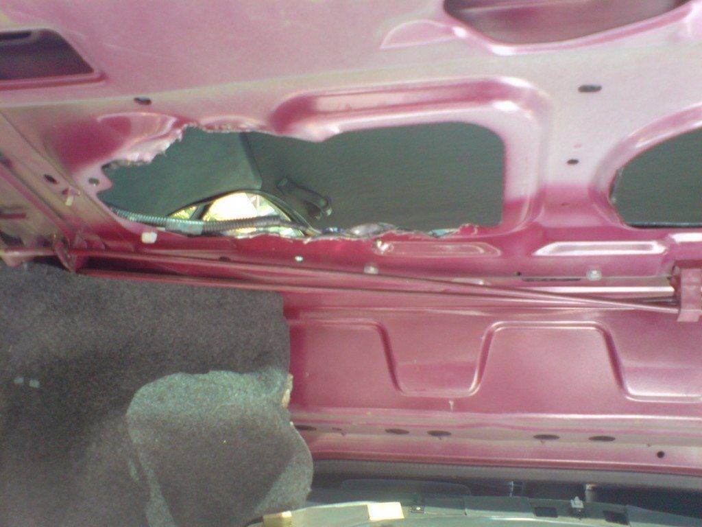

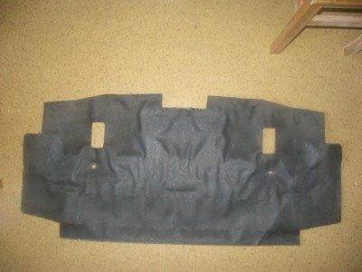

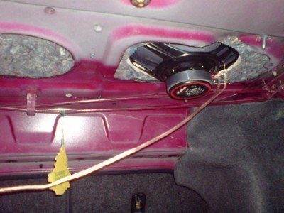

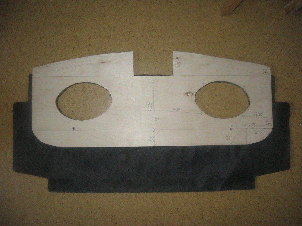

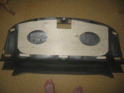

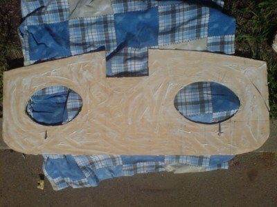

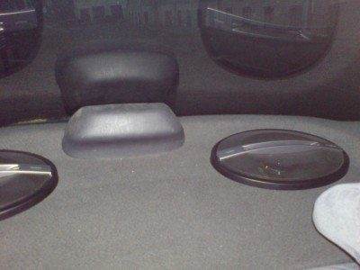

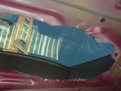

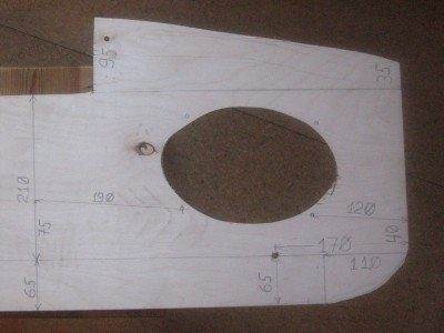

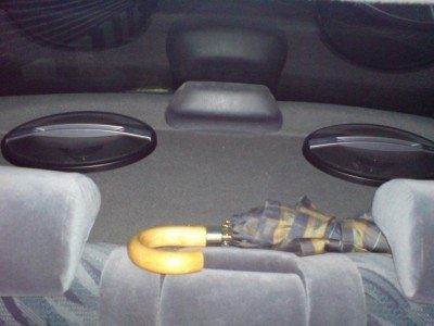

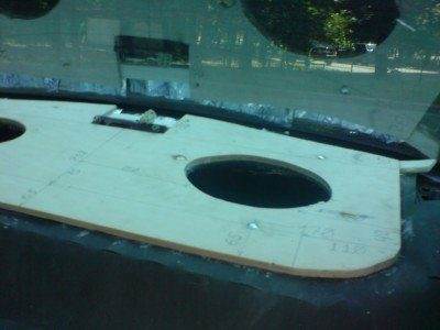

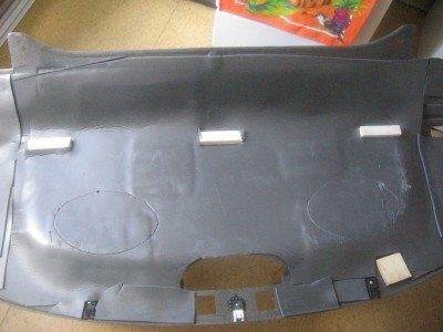

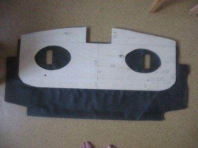

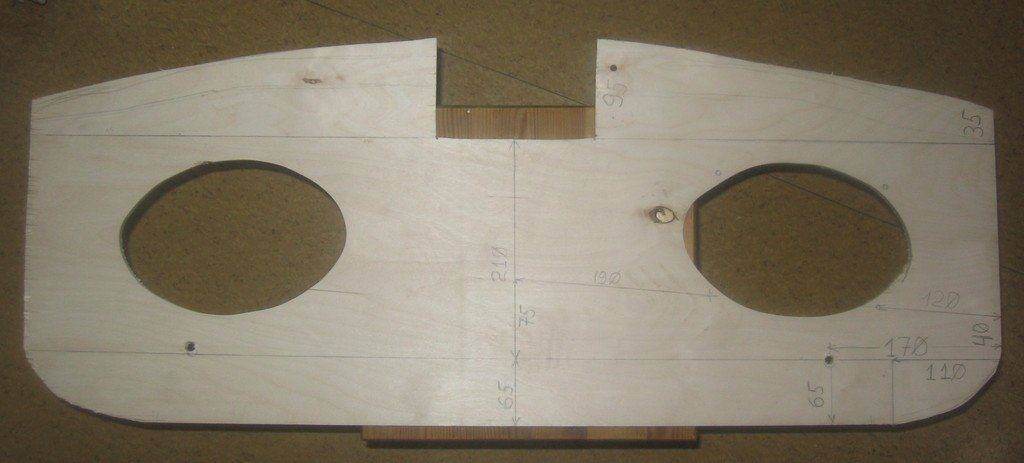

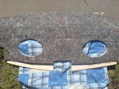

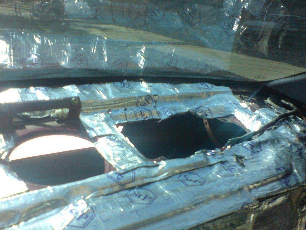

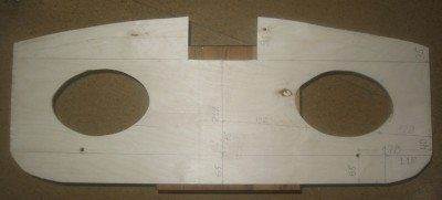

Давно обещал это сделать, но руки не доходили :-(
Думаю меня простят :oops:
По порядку (просьба минут двадцать ни чего не писать в тему, а то в фотках будут пропуски).
За месяц до этого была шумоизоляция http://carina-e.ru/viewtopic.php?p=218933#218933
1. На 41км МКАД купил кусок фанеры 15мм
2. Маленький флакон ПВА.
3. Ножницы по металу.
4. 8 мебельных болтов с гайками (помоему на М6) ну это на вкус :-)
5. Взял у приятеля на выходные электролобзик.
Делалось все на кухне и во дворе. С большим количеством напитков и перерывами на сон (в выходные не сильно-то охота напрягаться - работа должна приносить удовольствие :-) )
Ну и пошли фотки:

Молодец! А ремни безопасности куда дел? а то у меня предыдущий владелец тоже такую полку забахал. А ремни не пределал. Я так понял сложности с этим возникли.
А то я думаю когда будут наказывать за ремни на задних сидениях все равно придется колхозить.
CARINA E(JPP)SED/LB ST191L-AEMNKW 12/1993 МКПП 3S-FE 2л.
СообщениеДобавлено: Чт сен 23, 2010 12:42 pm
Зарегистрирован: Вс мар 21, 2010 9:05 pm
Сообщения: 85
Откуда: Масква ЮЗАО
Привет земляк :-)
Полка до ремней не достает очень много.
Они как стояли штатно, так и стоят :-)
На шестой фотографии видно....

Артем 8мм маловато если честно был опыт в жигулях выпили из 8ки откатал неделю и переделал на 12ю, 10 минимум а лучше 12 даже если колоночки нормальной мощности...

Artem23 писал(а):
Молодца , держи плюс ! Тоже планировал в эти выходные заняться этим делом , привезут мне как раз фанеры лист . Будем две полки делать , мне и отчиму на лачетти хетч . Только 15мм это вроде больно много , я хотел брать где то 8мм фанеру . Лобзик вот прийдется покупать всё таки, часто нужен , надоело просить постоянно его у знакомых
Дребизжать будет :-(
Я на выходных еще болтов добавить хочу штуки четыре чтоб по всей площади прижим был намертво. И со стороны багажника полку шумкой обклеить.

Либо прикрутил неправильно либо крепления ушатаные 4х болтов хватает выше крыши, на 4х штатных болтах нормальной акустики сидят мертво как влитые...
Я не про динамики речь веду, а про саму полку. Мои блины стремятся оторвать ее от кузова :D
Блины на мертво прикручены с уплотнителем (такой белый для окон продают).
И как результат иногда фальш проскакивает в звуке(типа дребезга, напряга, ....)
