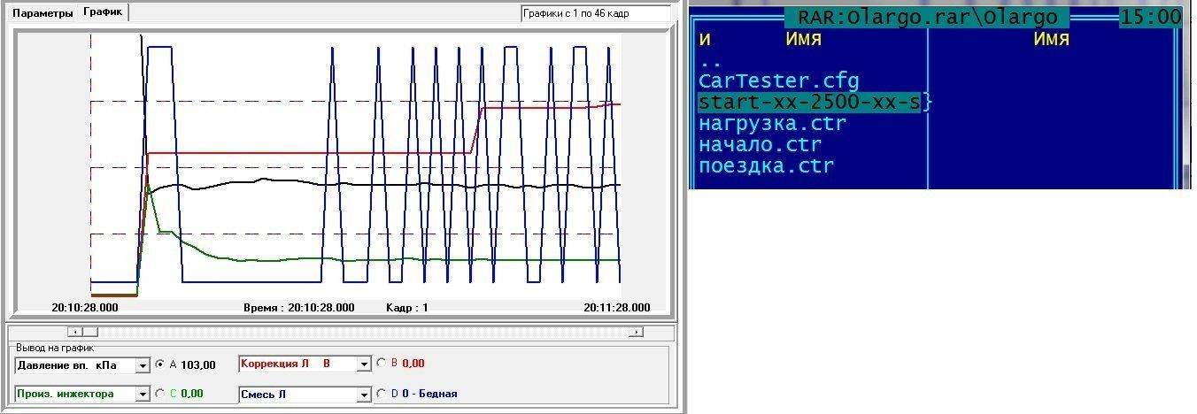

Olargo писал(а):
На счет работы ЛЗ, так он вроде как дохлый. Выявилось это Антон Иванычем (Beso) при диагностике.
Ну не знаю, если архив ваш, и файл ваш то, что тогда на рисунке слева? Как то не похоже на дохлый :) Вы сами-то свои графики смотрели?

СообщениеДобавлено: Ср сен 22, 2010 4:06 pm
Сообщения: 465
Машина: Caldina ST195
Двигатель: 3S-GE (3gen)
На счет мои или нет, это уже к Петру вопросы :) Сам смотрел, но для меня это пока индейская клинопись, разбираться и разбираться :) А то, что код ошибки указывающий на неисправность ЛЗ или его подогрева (точно не помню) есть. Что либо утверждать не буду, так как не силен в диагностике и поэтому полностью уповаю на Ваши опыт, знания и помощь :)

СообщениеДобавлено: Ср сен 22, 2010 4:14 pm
Зарегистрирован: Пн мар 16, 2009 3:11 pm
Сообщения: 306
Уж вы, пожалуйста, сами решите эти вопросы с Петром.
