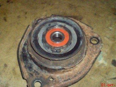

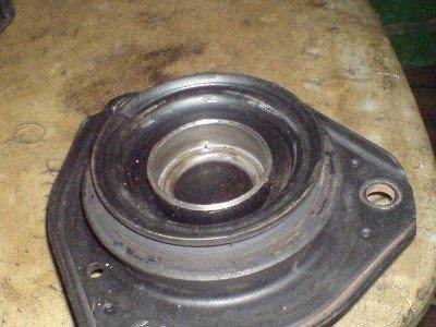

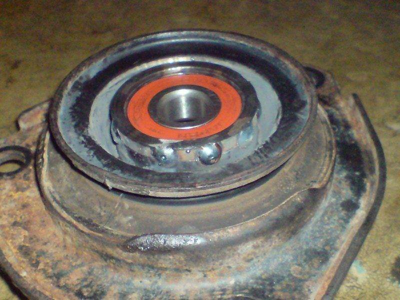

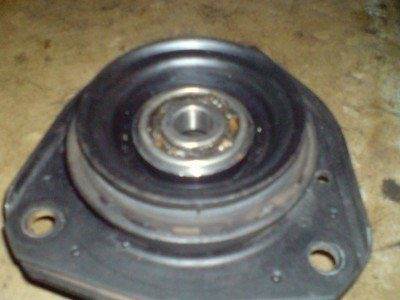

Вариант восстановления опоры номер 2:
Т.к. вариант номер один не особо понравился Alex310584,показался ему ненадежным,была сделана вторая попытка перепрессовать подшипник в опоре,уже с помощью токаря. Развальцевать токарь не смог,играет резина,поэтому лишь снял резцом завальцовку. Выточил по подшипнику кольцо,и с помощью сварки СО приварили подобие новой завальцовки. Подшипник уже Nachi, уже закрытый. Получилось без люфтов,в отличии от первого варианта с Koyo. Причем у Koyo люфт чувствовался и до запрессовки у нового.
Alex310584у второй вариант понравился больше,ему его и пробовать придется(уже пробует :) ). Себе позже менять буду. Цена вопроса переделки одной опоры: 125руб. за подшипник+200руб. токарю и сварщику.
Ну и фото:
Комментарий к файлу: С помощью сварки СО соединили вместе
DSC01331.JPG [ 203.68 КБ | Просмотров: 12602 ]
Комментарий к файлу: Готовый результат
DSC01330.JPG [ 170.28 КБ | Просмотров: 12601 ]
Комментарий к файлу: Без подшипника
DSC01329.JPG [ 217.08 КБ | Просмотров: 12595 ]
Комментарий к файлу: Выточили кольцо
DSC01328.JPG [ 193.97 КБ | Просмотров: 12596 ]
Комментарий к файлу: Сняли завальцовку
DSC01327.JPG [ 150.91 КБ | Просмотров: 12594 ]
