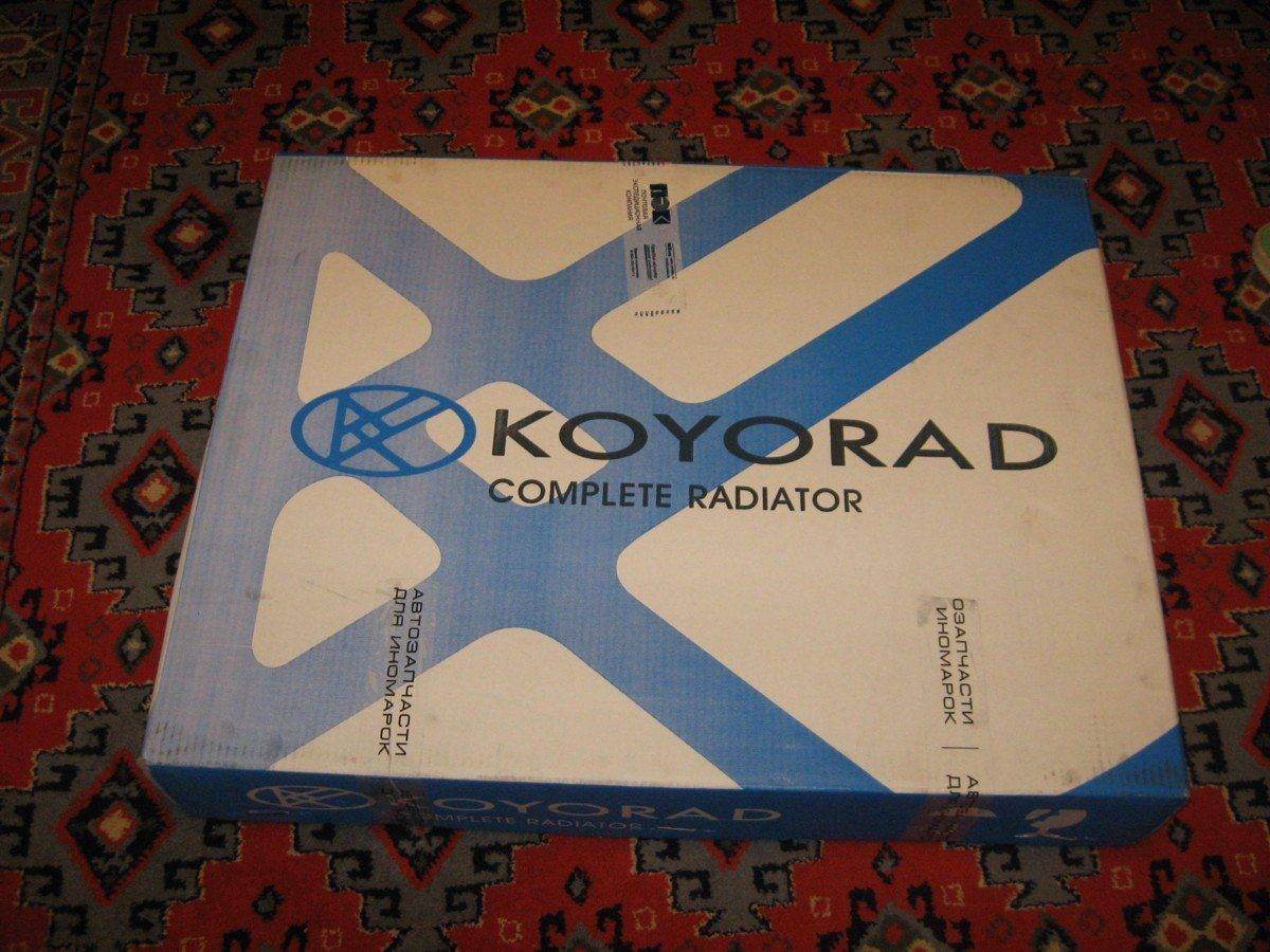

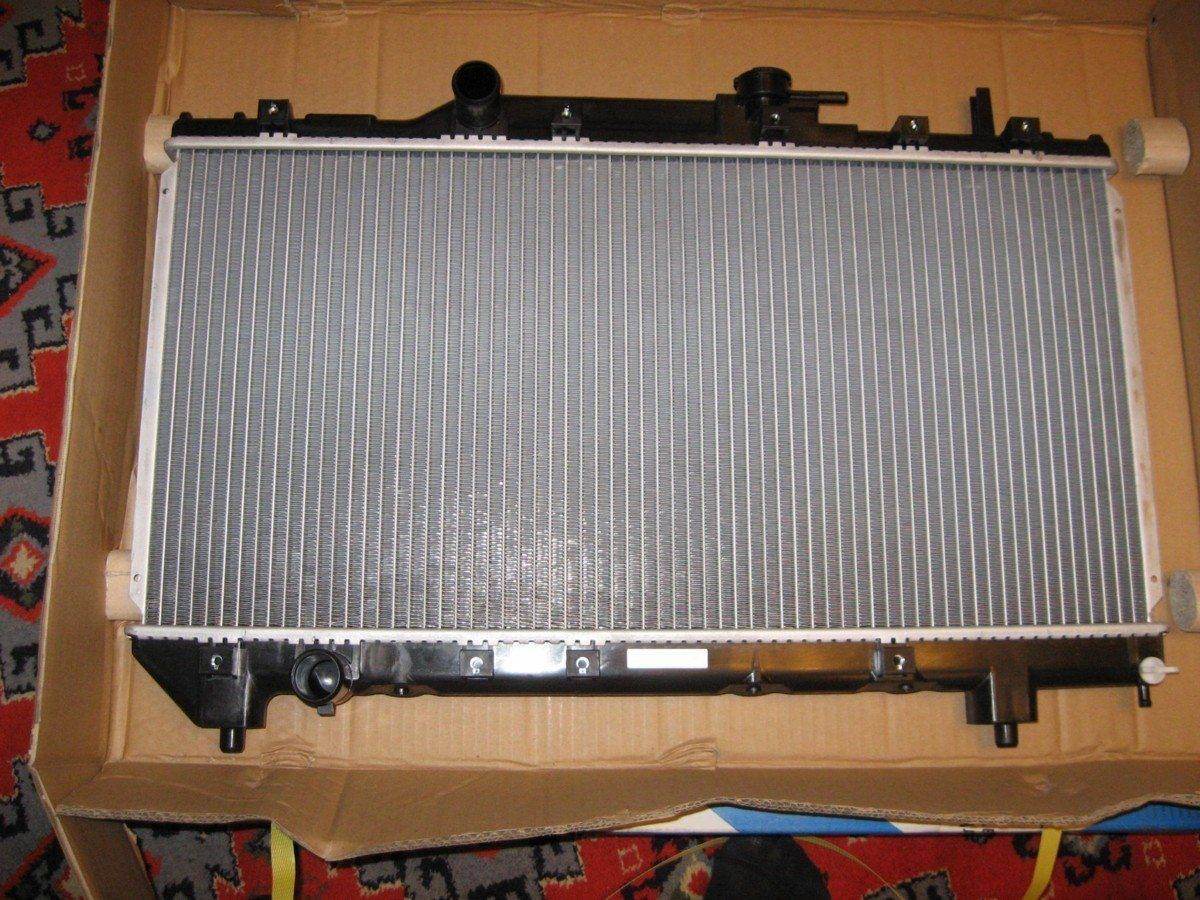

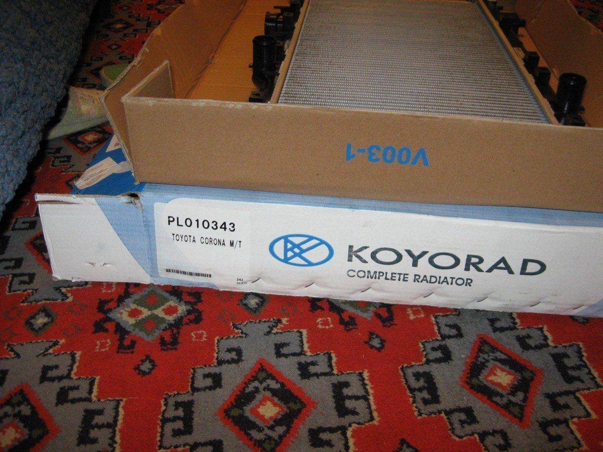

http://carina-e.ru/viewtopic.php?p=244805#244805
Ну вот,купил...... в автодоке 3600.
IMG_3327_1.jpg [ 225.49 КБ | Просмотров: 7068 ]
IMG_3330_1.jpg [ 247.34 КБ | Просмотров: 7070 ]
IMG_3331_1.jpg [ 289.89 КБ | Просмотров: 7084 ]
Последний раз редактировалось forsash Сб сен 11, 2010 7:04 pm, всего редактировалось 2 раз(а).
СообщениеДобавлено: Чт сен 09, 2010 1:47 pm
Сообщения: 1468
Машина: продана
Год выпуска: 1900
Двигатель: хз
forsash
на и как радиатор на вид? сфоткай упаковку и маркировку на нем.....
