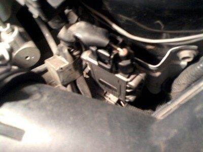

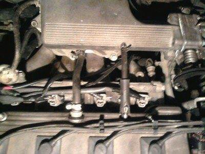

Добрый вечер!
Продолжаем эпопею с холостыми (под вопросом)!!!
Заменил пневмоклапан на привод - заслонок старый развалился внутри (соскочили мембраны) - результат привод работает.
Выставили зажигание по стробоскопу.
Заманил ГУР на японский - старый чет тек и свистел или гудел стало нормалек.
Замерил напряжение на МАП разъеме в норме - 4,97В.
Заменил нижние уплотнительные кольца на форсунках, через пару дней придут верхние.
Проверял датчики на сопротивения мультиком все в норме.
седня проверили стробоскопом каждый цилиндр на равномерность искрообразования ( во загнул) где-то читал что можно так проверить может какой пропускает --- все ровно.
ТАКОЕ ОЩУЩЕНИЕ ЧТО ТОЛИ ПРОПУСКАЕТ ФОРСУНКА ТОЛИ СВЕЧА (могу ошибаться ).
Такой вопрос - слушал седня как работают форсунки цокотят все равномерно но 2 и 3 как то чуть громче (может ухо резануло) как они должны работать?
и второй вопрос.
я сфоткал патрубки вентиляции картера подскажите куда там идет воздух в коллектор или в двигатель - в правом патрубке у меня воздух сосет движок это правильно???
и третий вопрос сфоткал коммутатор рядом с воздушным фильтром - как его проверить и с чем он связан?
