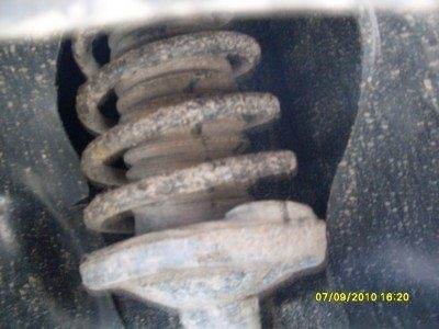

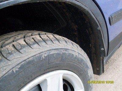

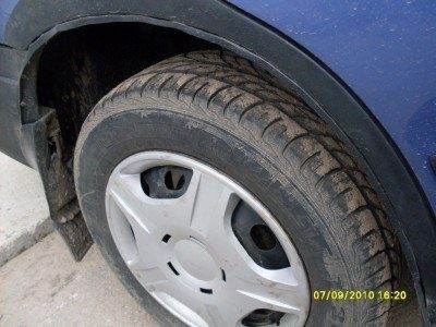

проблема у меня была, сзади все крылья от соли разьело, можно было старые подкрылки разварить и новые заварить, тоже железо, в машине заводом не предусмотрены пласмассовые подкрылки!
Я взял передние пласмассовые подкрылки от ВАЗ 10, прикрутил к каринке на зад, помучался, подрезал, и вот что получилось
вот
Добавлено спустя 1 минуту:
вот
Добавлено спустя 2 минуты 19 секунд:
ВАЗ 10 если все сделать, аккуратно, а не так как я тяп-ляп, подкрылки лягут нормально
SDC10236.JPG [ 279.06 КБ | Просмотров: 8665 ]
SDC10237.JPG [ 279.91 КБ | Просмотров: 8667 ]
SDC10238.JPG [ 276.34 КБ | Просмотров: 8658 ]

СообщениеДобавлено: Пт сен 10, 2010 6:25 pm
Сообщения: 4705
Дмитрий77
чесно говоря порно получилось, и гнить под таким локером, да еще и с таким креплением будет как и без него...
СообщениеДобавлено: Пт сен 10, 2010 7:39 pm
да, завернуть шурупы в арку, это теперь в этом месте первым сгниет.
СообщениеДобавлено: Пт сен 10, 2010 9:14 pm
Сообщения: 4553
не факт,на зубиле два года проездил,снимал их смотрел всё ли там хорошо...Так вот надо сначала просверлить аккуратно свёрлышком а потом уже саморезы -шурупы втыкать...и ничего у меня не сгнило..
СообщениеДобавлено: Пт сен 10, 2010 9:27 pm
Сообщения: 5767
Шуруповерт загоняет саморезы без дополнительного сверления, промазать мовилем стык крыла и локера - думаю держаться будет - в самом деле на ТАЗах ведь держится - а железо там куда хуже - те-же ТАЗовские пороги и задние арки в наших краях лет за 5-6 насквозь, - в Москве еще быстрее. и дело не в оцинковке - само железо такое

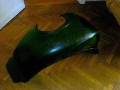

Сообщения: 230
Откуда: Беларусь, г. Гродно
не знаю как у вас, но у нас я нашел подкрылки, которые идеально подошли, и пять лет назад стоили 20уе. на них сверху был выбит логотип тойота карина е. я тогда делал антикор, до сих пор ничего ржавого на днище нет))))))))) но есть один минус, если 3 человека сядут и чуть груза будет, то когда задние стойки сжимаются и что-то цепляется за подкрылки и слышен соответствующий звук((((((((((
P S вы в такой стране по сравнению с нашей, у вас нет подкрылков, а у меня есть(или были, точно не знаю). странно
гена
тойота карина е; 1.6 4A-FE не LB; хэтчбэк; 01.1996; англичанка; чистокровный бош; газ\бензин; 532 тыс км. газовый баллон снял, сейчас езжу на бензине
СообщениеДобавлено: Пт сен 10, 2010 10:56 pm
Сообщения: 2248
Машина: Toyota Carina E GTI
qwer_11
что значит у нас их нету? о_О
писалось уже, что комплект стоит ~500р.
