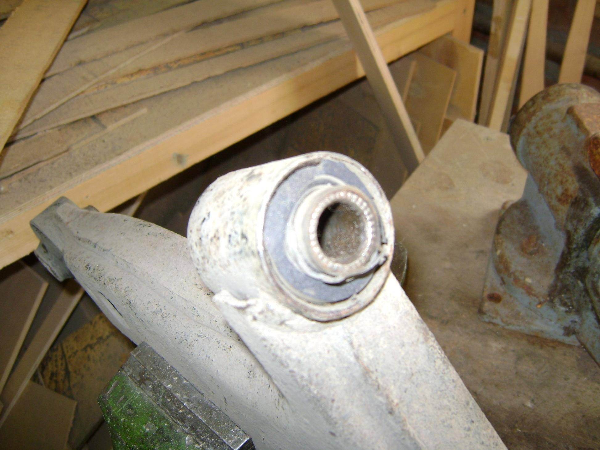

Фото отчет

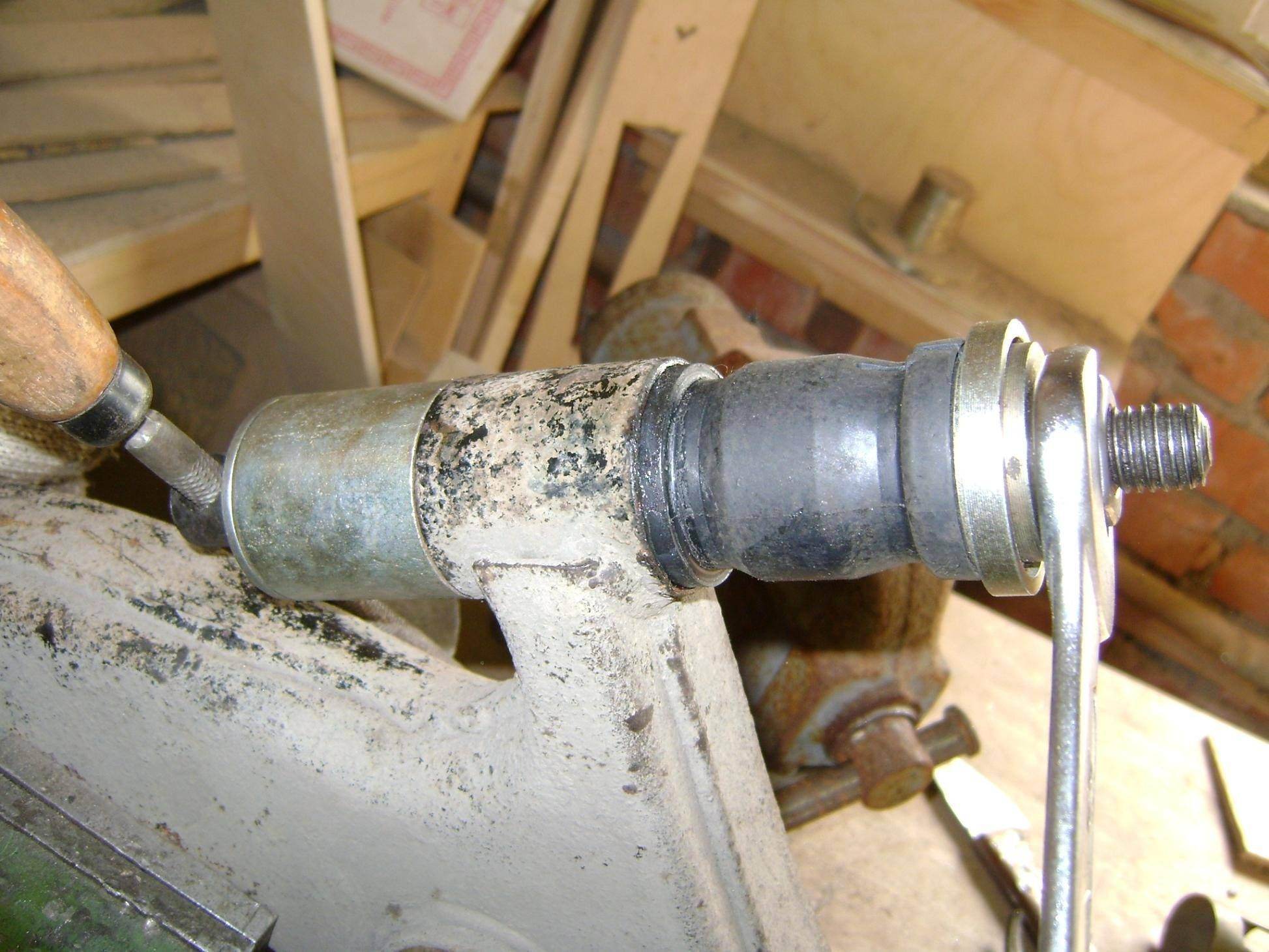

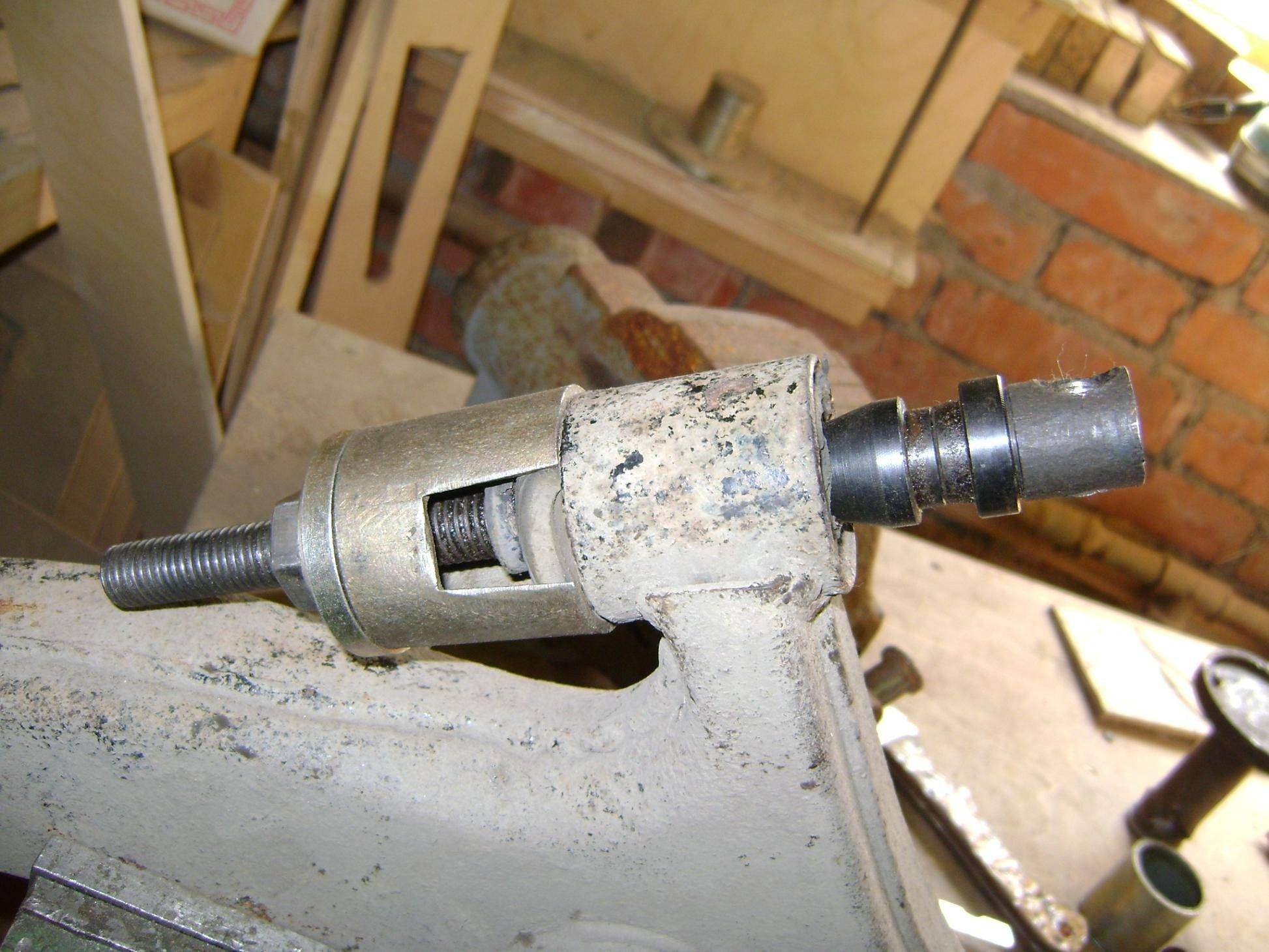

Комментарий к файлу: тем же съёмником пресуем новый
DSC00126.JPG [ 305.43 КБ | Просмотров: 45661 ]
Комментарий к файлу: съёмником от волги выдавливаем старый
DSC00124.JPG [ 299.38 КБ | Просмотров: 45669 ]

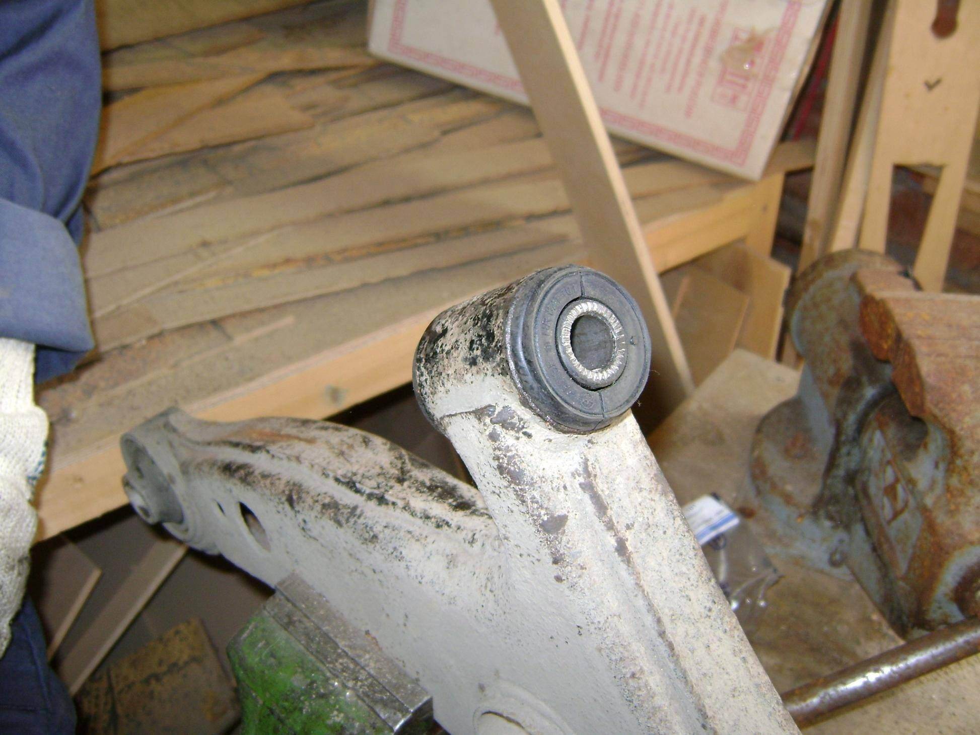

Комментарий к файлу: срезаем край сайленблока
DSC00122.JPG [ 255.67 КБ | Просмотров: 45671 ]

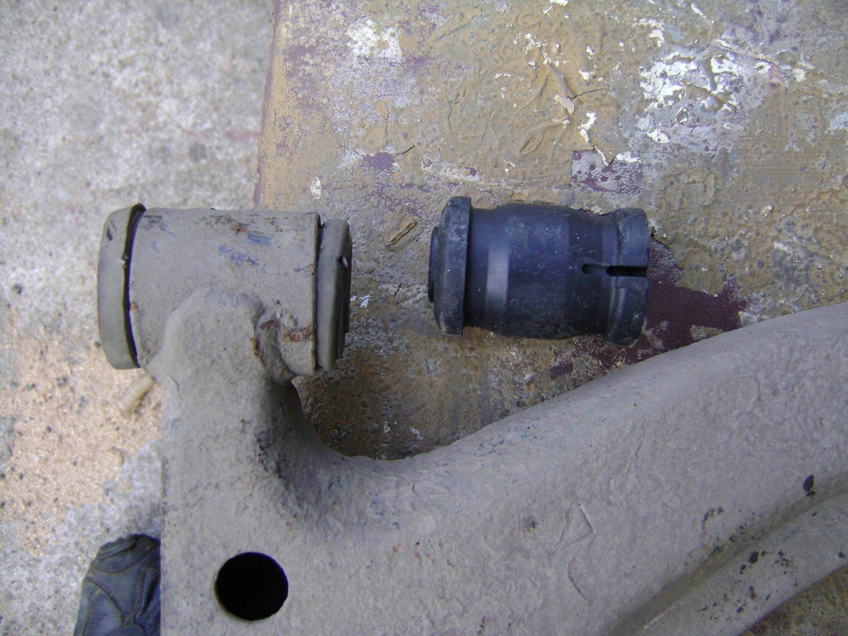

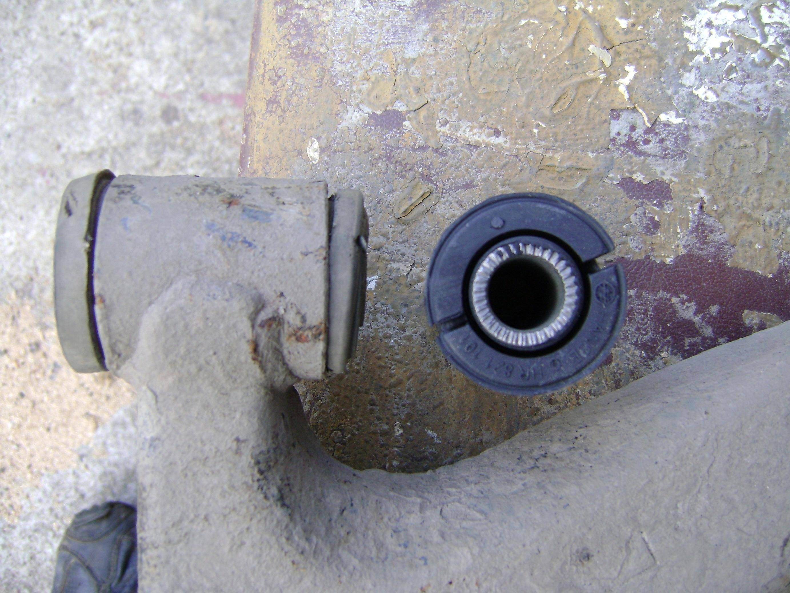

Комментарий к файлу: старый сайленблок и новый
DSC00117.JPG [ 632.22 КБ | Просмотров: 45664 ]

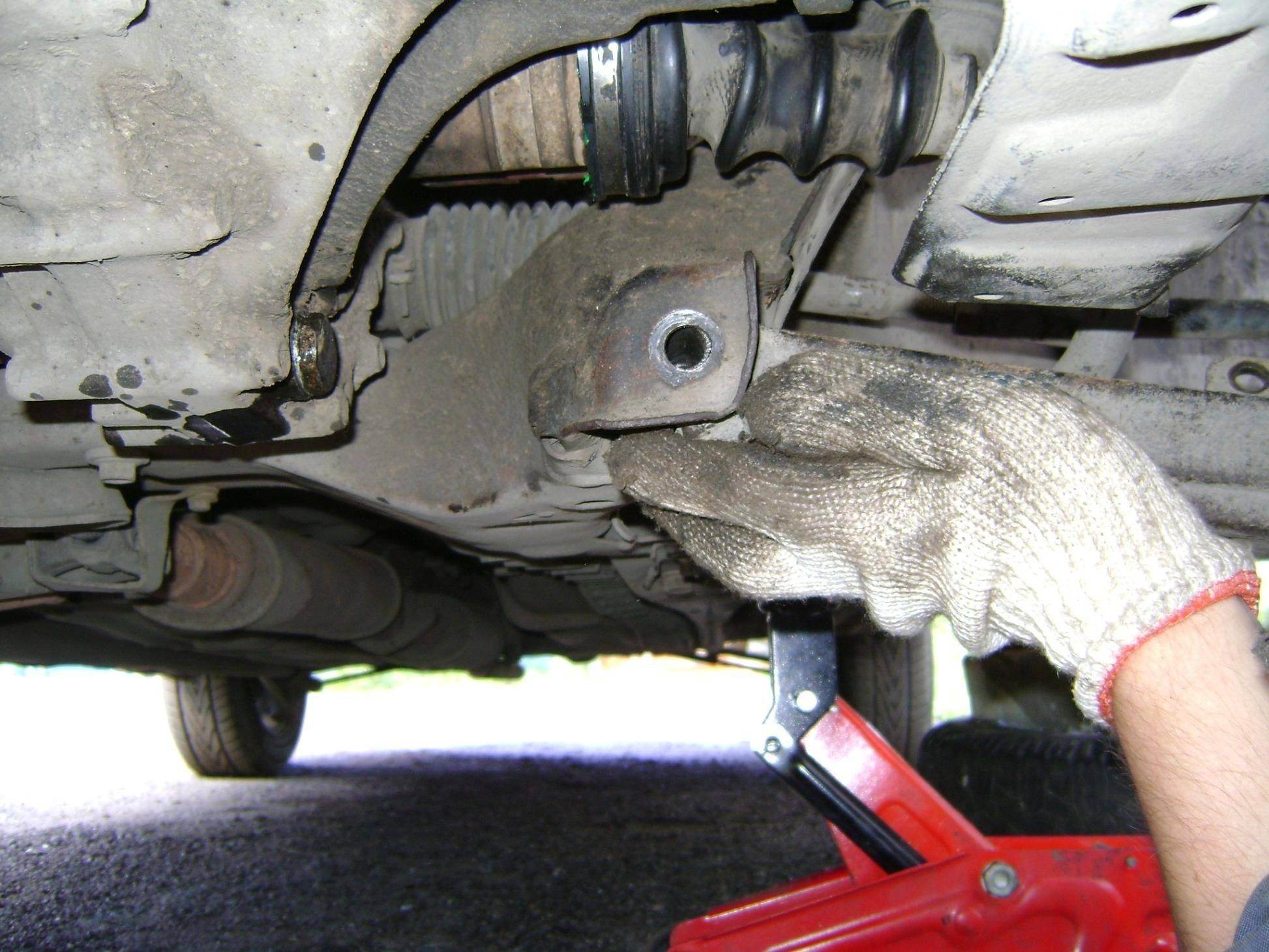

Комментарий к файлу: откручиваем болт и выковыриваем старую вставку
DSC00110.JPG [ 587.66 КБ | Просмотров: 45671 ]

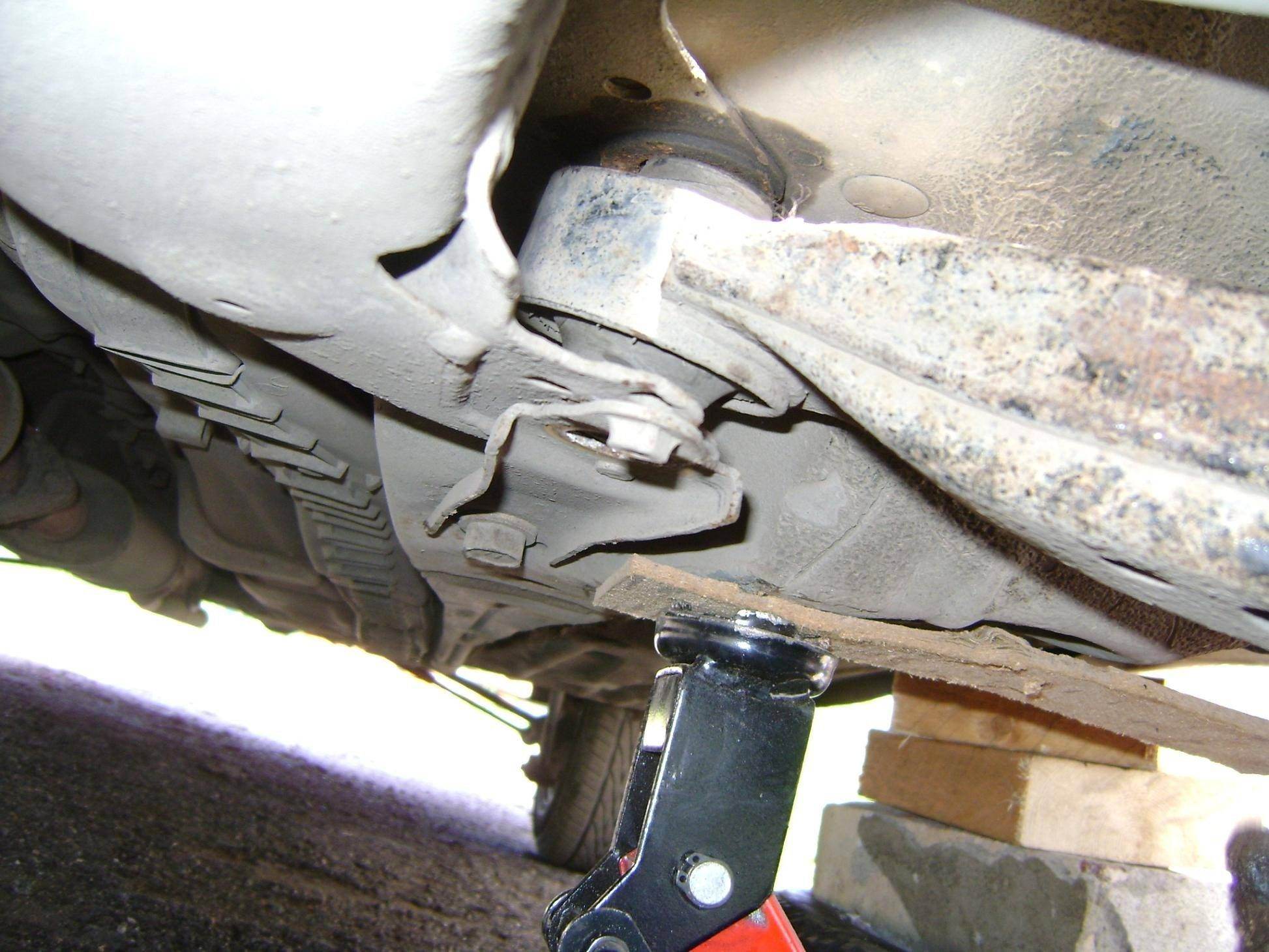

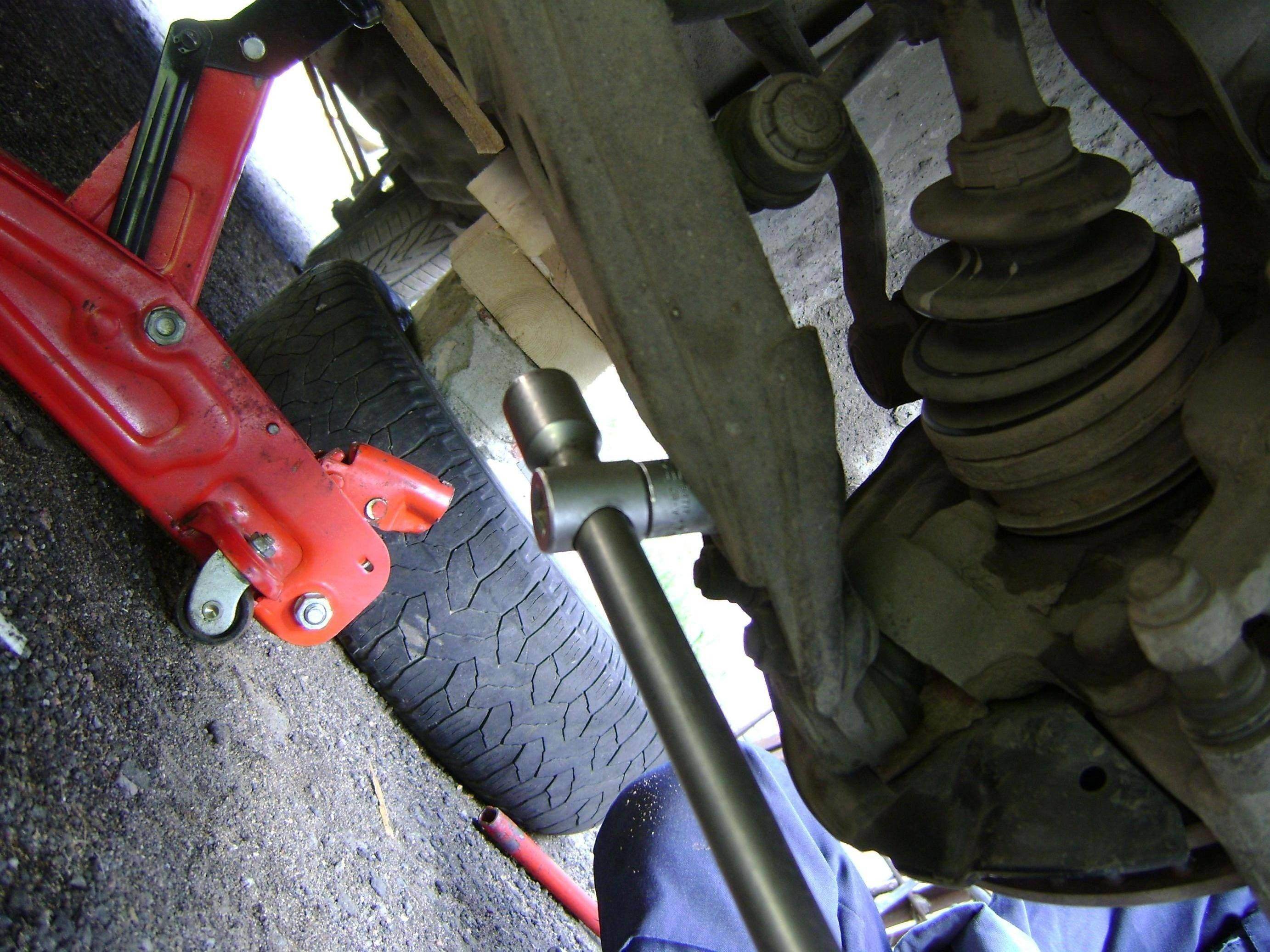

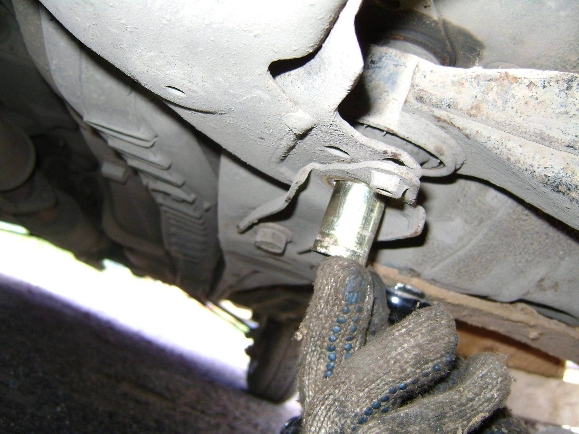

Комментарий к файлу: откручиваем болт переднего сайленблока
DSC00114.JPG [ 516.65 КБ | Просмотров: 45673 ]

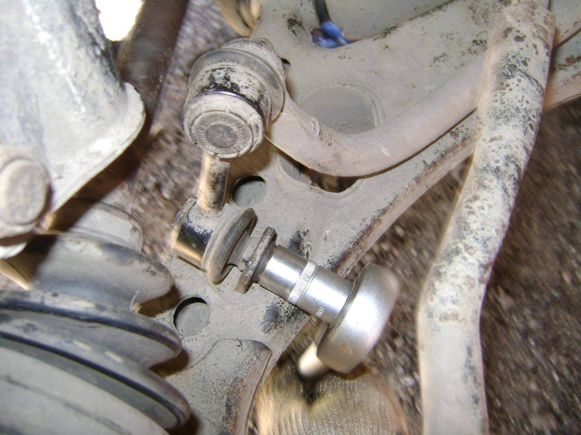

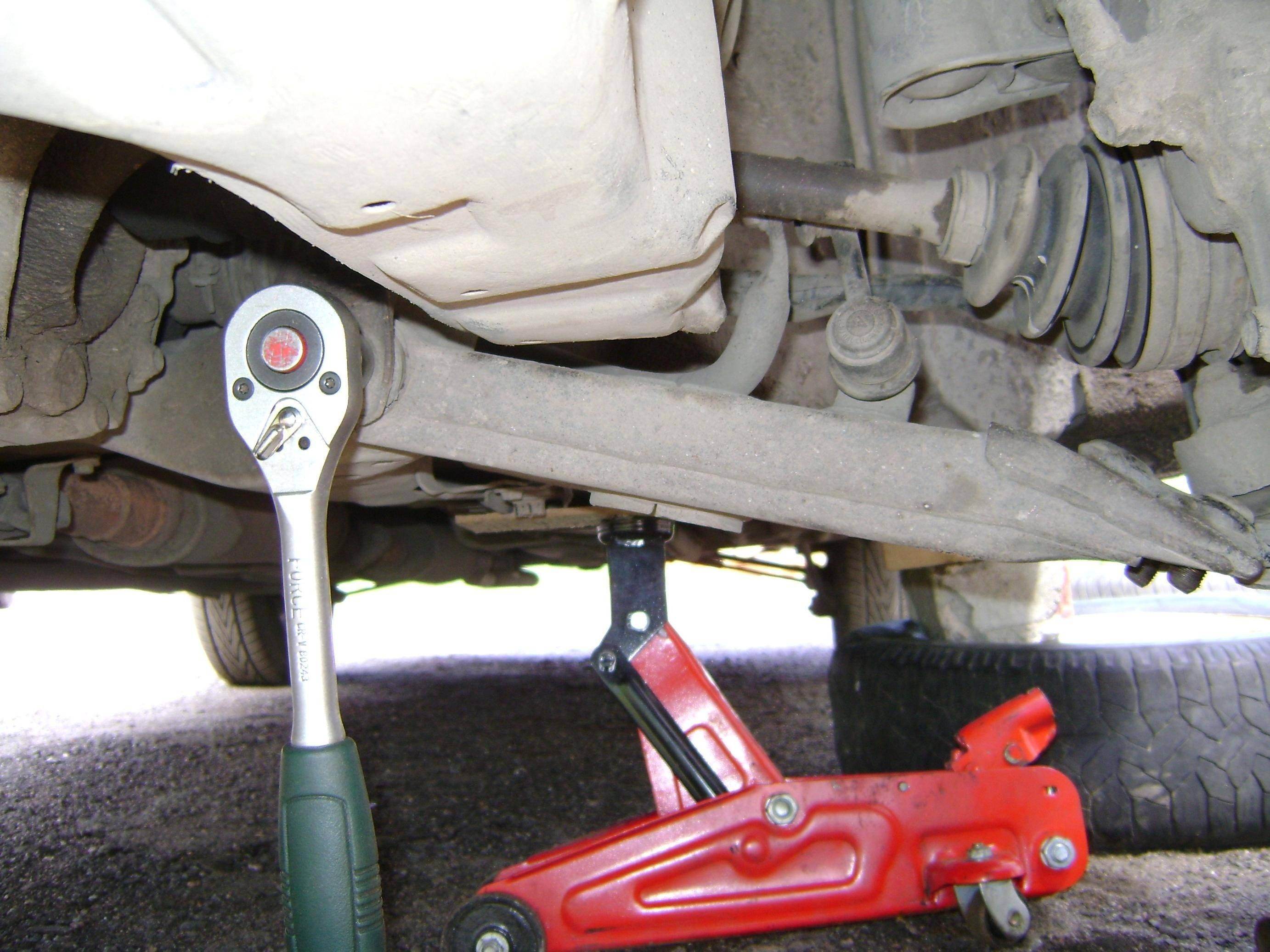

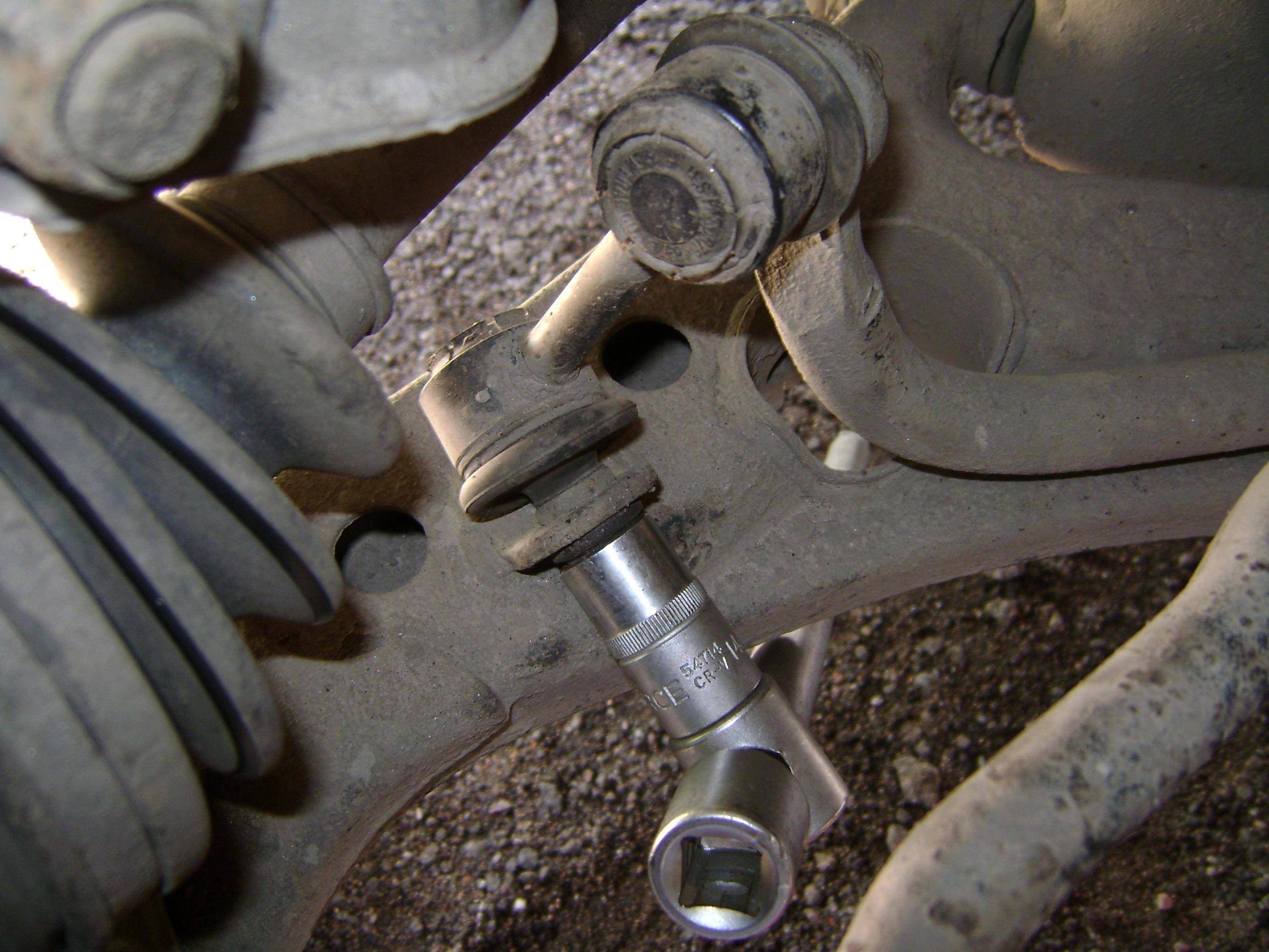

Комментарий к файлу: откручиваем линк (яйца) только от рычага
DSC00109.JPG [ 527 КБ | Просмотров: 45669 ]

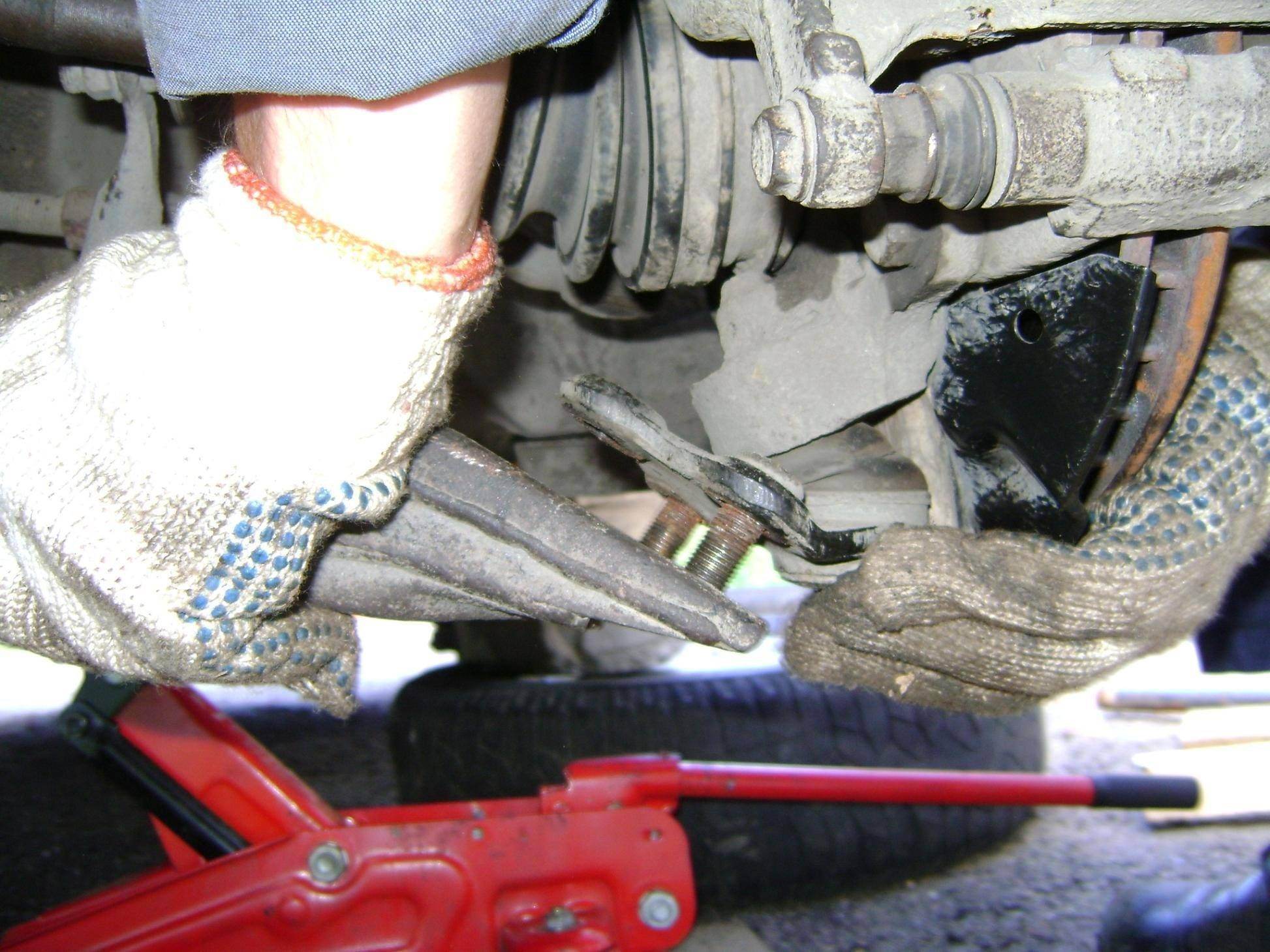

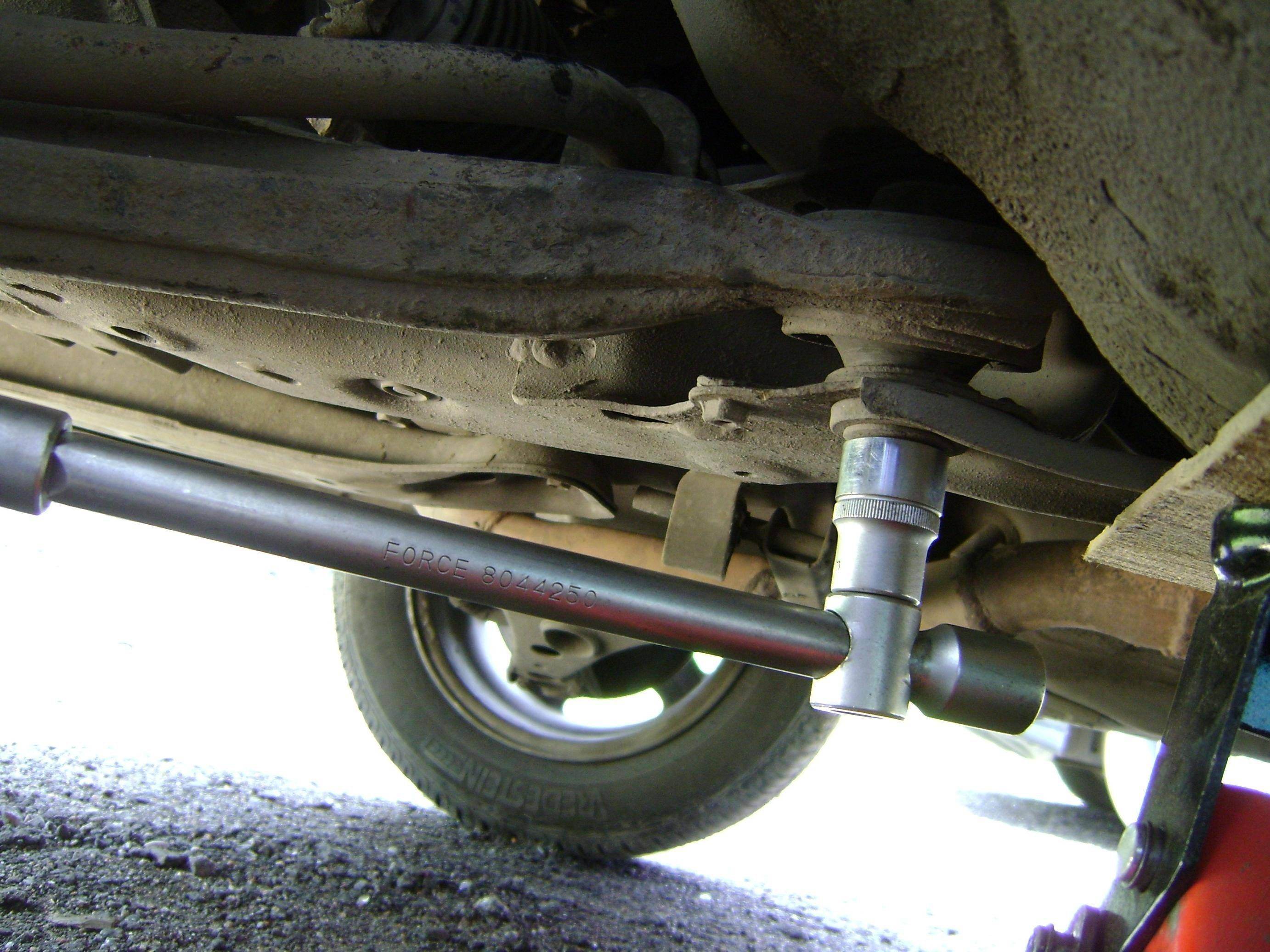

Комментарий к файлу: откручиваем шаровую три гайки
DSC00108.JPG [ 653.54 КБ | Просмотров: 45692 ]

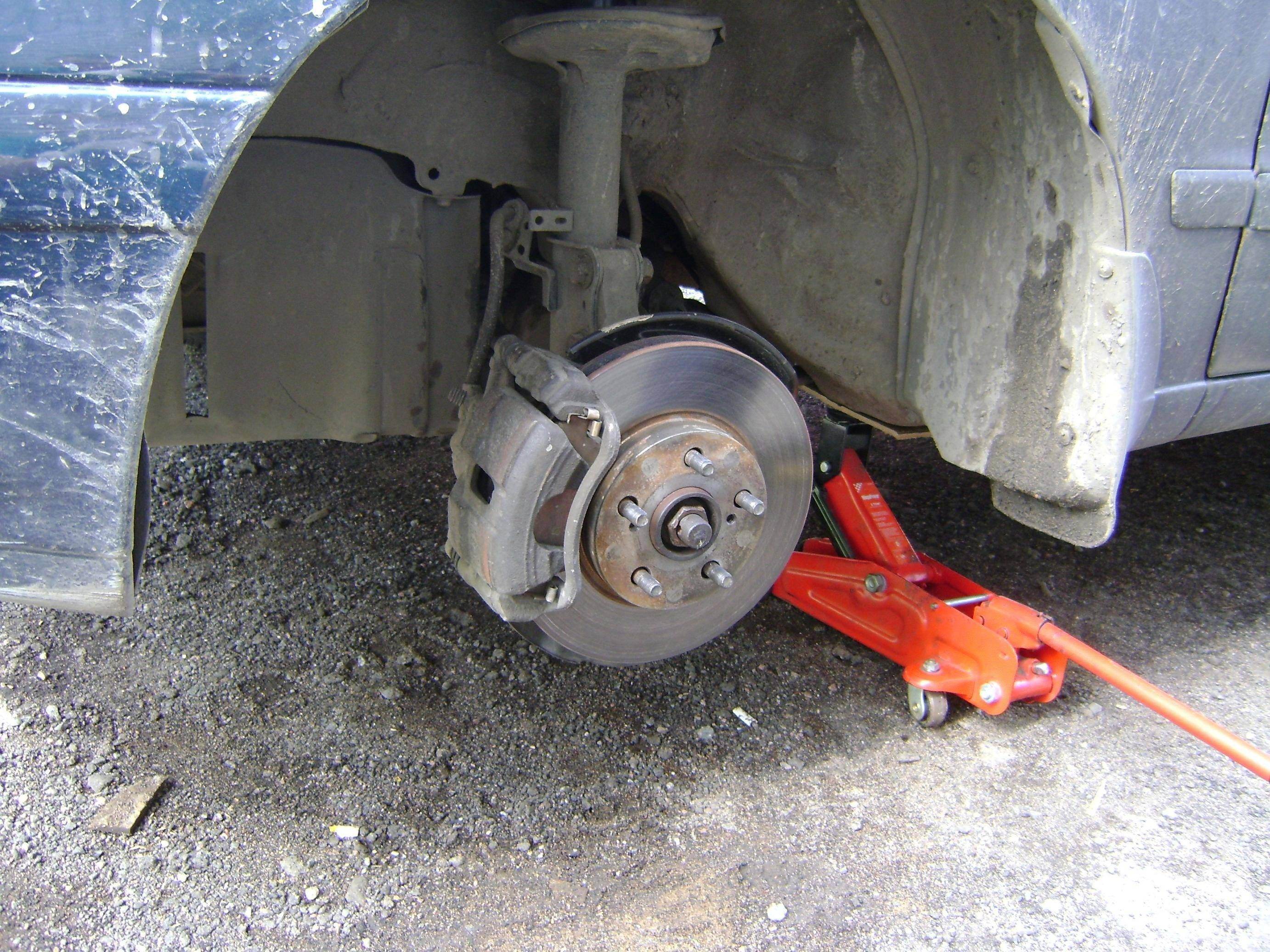

Комментарий к файлу: снимаем колесо
DSC00107.JPG [ 885.6 КБ | Просмотров: 45686 ]

СообщениеДобавлено: Чт сен 04, 2008 12:40 am
Сообщения: 771
Откуда: г. Дубна, Моск. обл.
дядя писал(а):
Спросил у товарища про съёмник,говорит,что покупал в Волговском магазине за 120р.Но надо приходить с сайленблоком и подбирать,чтобы во первых чток вошёл во внутрь и во вторых сам сайленблок входил в обойму когда будешь выпресовывать.
А подскажи такую вещь...
У меня оказался откручен болт переднего сайлентблока рычага(((
От смерти спасла коробка автомат, так как болт упирается в нее и не выскакивает из сайлентблока.
Так вопрос собственно вот в чем... этот болт закручивается в заваренную в подрамнике гайку или гайка настовляется с другой стороны. У себя посмотреть не могу, так как мешает коробка :(
СообщениеДобавлено: Чт сен 04, 2008 3:14 am
Сообщения: 3255
Откуда: Самый Север МО
гайка там в подрамнике стоит.
