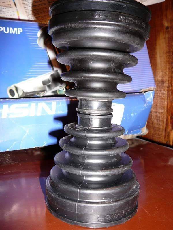

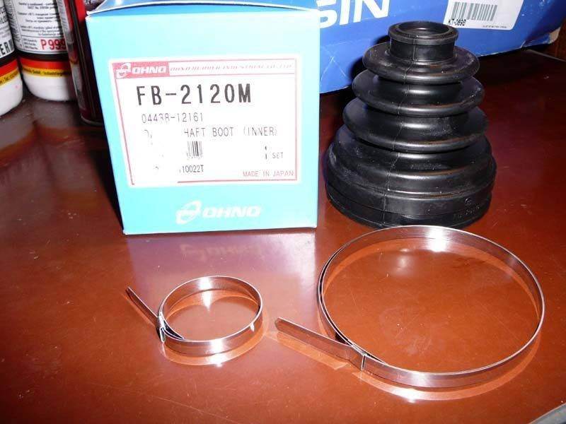

Заказал соседу в Экзисте на Матрешку (Matrix) пыльник внутреннего шруса. Оказался в копейку с нашим!! Сделал все фото, можете сравнить. Цена 275, Япония, хомуты в комплекте!
P.S. Не знаю как Вам, мне Экзист выдает либо оригинал либо грёбаный универсальный Фэбест...
1.jpg [ 80.52 КБ | Просмотров: 8622 ]
2.jpg [ 74.53 КБ | Просмотров: 8626 ]
3.jpg [ 89.96 КБ | Просмотров: 8624 ]
4.jpg [ 81.86 КБ | Просмотров: 8622 ]
5.jpg [ 71.03 КБ | Просмотров: 8634 ]
С уважением к форуму
Последний раз редактировалось Dimon_2C Пн окт 18, 2010 11:00 pm, всего редактировалось 1 раз.
СообщениеДобавлено: Пн окт 18, 2010 10:23 pm
Dimon_2C
По внутреннему пыльнику видимое сходство не всегда -сходство в размерах, как-то на форда- фиесту вроде притащили пыльник, там тоже трипод, и пыльник по виду такой-же как на фото. Диаметр почти совпал, а вот 3 выступа внутри оказались не такими , хотя выбирали вроде по VINу. Да, там пыльники GKN были -меня эта фирма пока не подводила

SaiD
То Форд, а это Тоёта! Я же говорю, пыльники в копейку! Фирма - 5'825, номер - FB-2120
