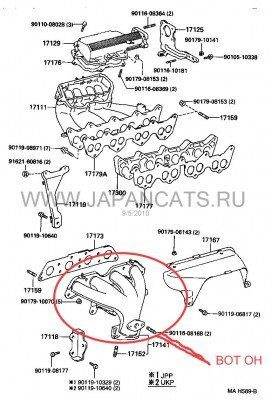

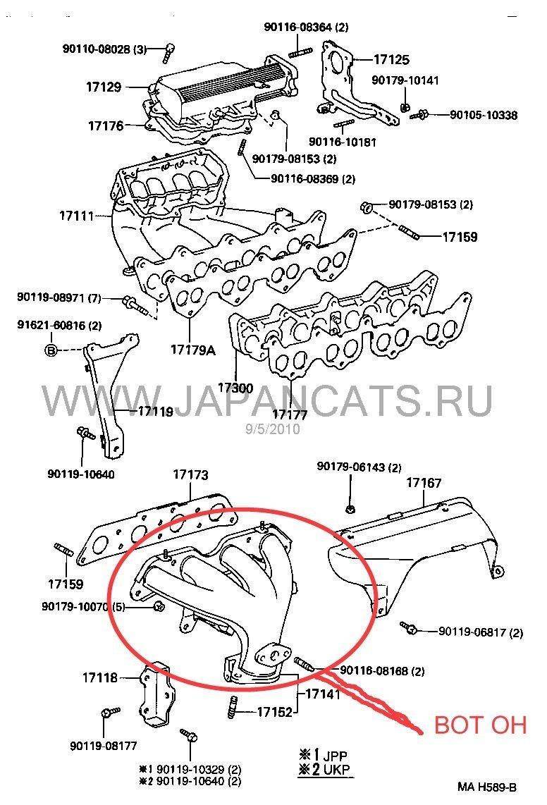

У мну тоже самое.
"Коллектор вЫхлопной" лопнул, со стороны блока.
На холодном двигателе (чтоб не обжечься), сунь руку между коллектором и блоком.
У мну сразу чувствуется, струя газов в руку бьет. Трещина раньше была небольшая, а сейчас от шва до шва.
Дребезжит на 2500 об/мин - Мама не горюй.
И еще, когда печку врубаешь на на всю, то в салоне выхлопными газами пахнет.
Вот такая засада. Нигде не могу найти новый (контрактный). Все разборки объездил. Всё не то.
Kollektor.jpg [ 402.78 КБ | Просмотров: 4888 ]

SwiTRUS писал(а):
интересно, а заварить его мона
Дохлый номер.
У мну опыт сварки более 10 лет (диплом Технадзора. Все виды сварки, (акромЯ атомно-водородной)).
Раньше, давненько, варил знакомым. Сцуко-чугун, рядом, вдоль шва лопается и всё.
Всё по букварю делали. И в ТВЧ грели. И сутки с печью остужали. И электроды разные, по справочникам, перепробовали. Все бестолку.
Чугуний японский - сцуко.
Заваришь, а через месяц трындец. Опять опыты ставим.
Так что....
8)
З.Ы. Наверно электроды, сцуко, японские нужны, по японскому чугунию.
