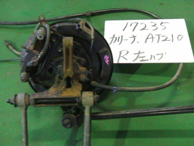

подскажите пожалуйста,кто знает,надо будет менять трос ручника,тормозные трубки и датчик АБС при установке данной ступицы на Карину Е???
filecpd.jpg [ 38.14 КБ | Просмотров: 6183 ]
3S-GTE МКПП,4WD!!!
СообщениеДобавлено: Вт фев 24, 2009 1:48 pm
Да. Возможно, нормально встанет датчик.
