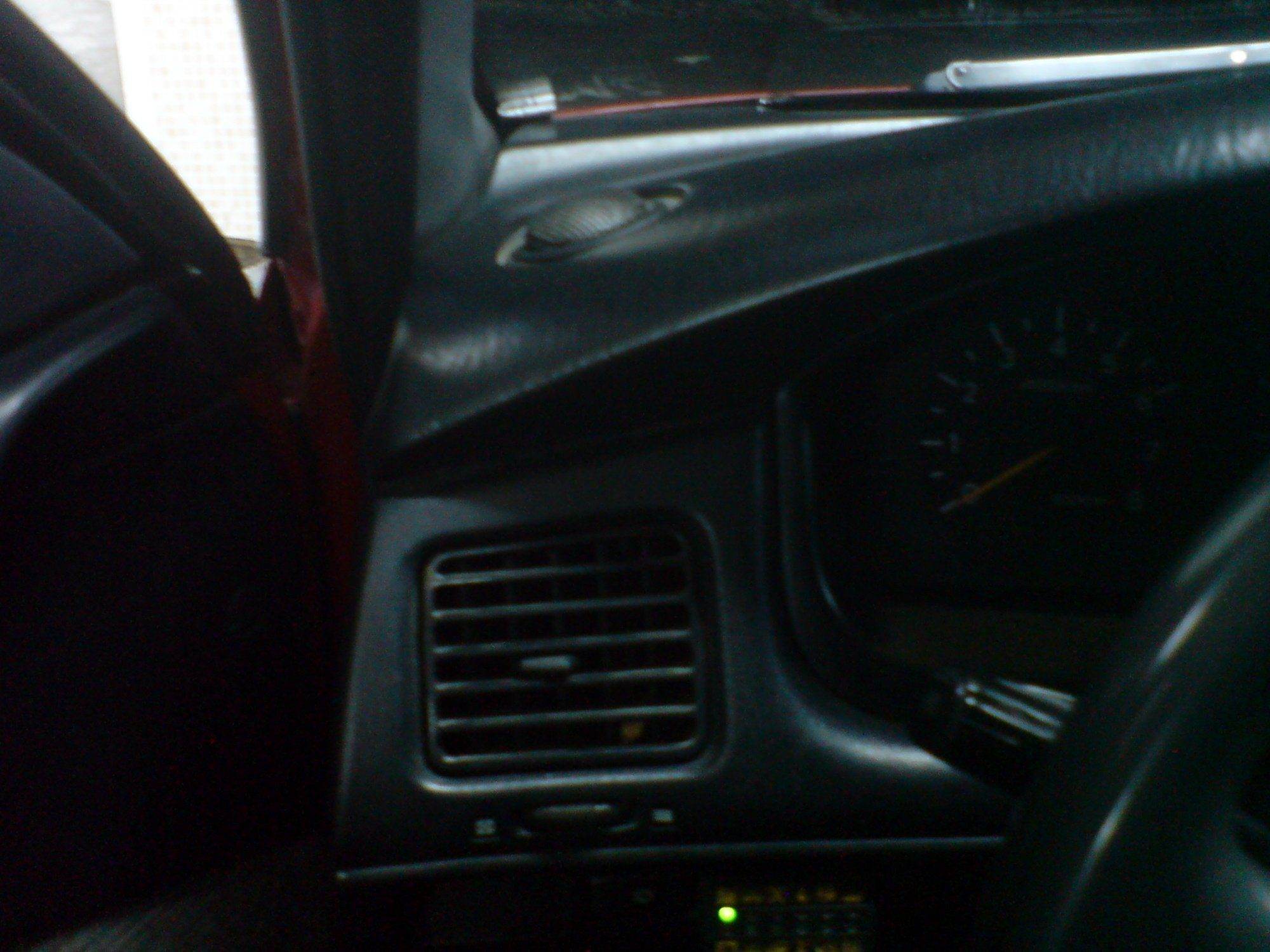

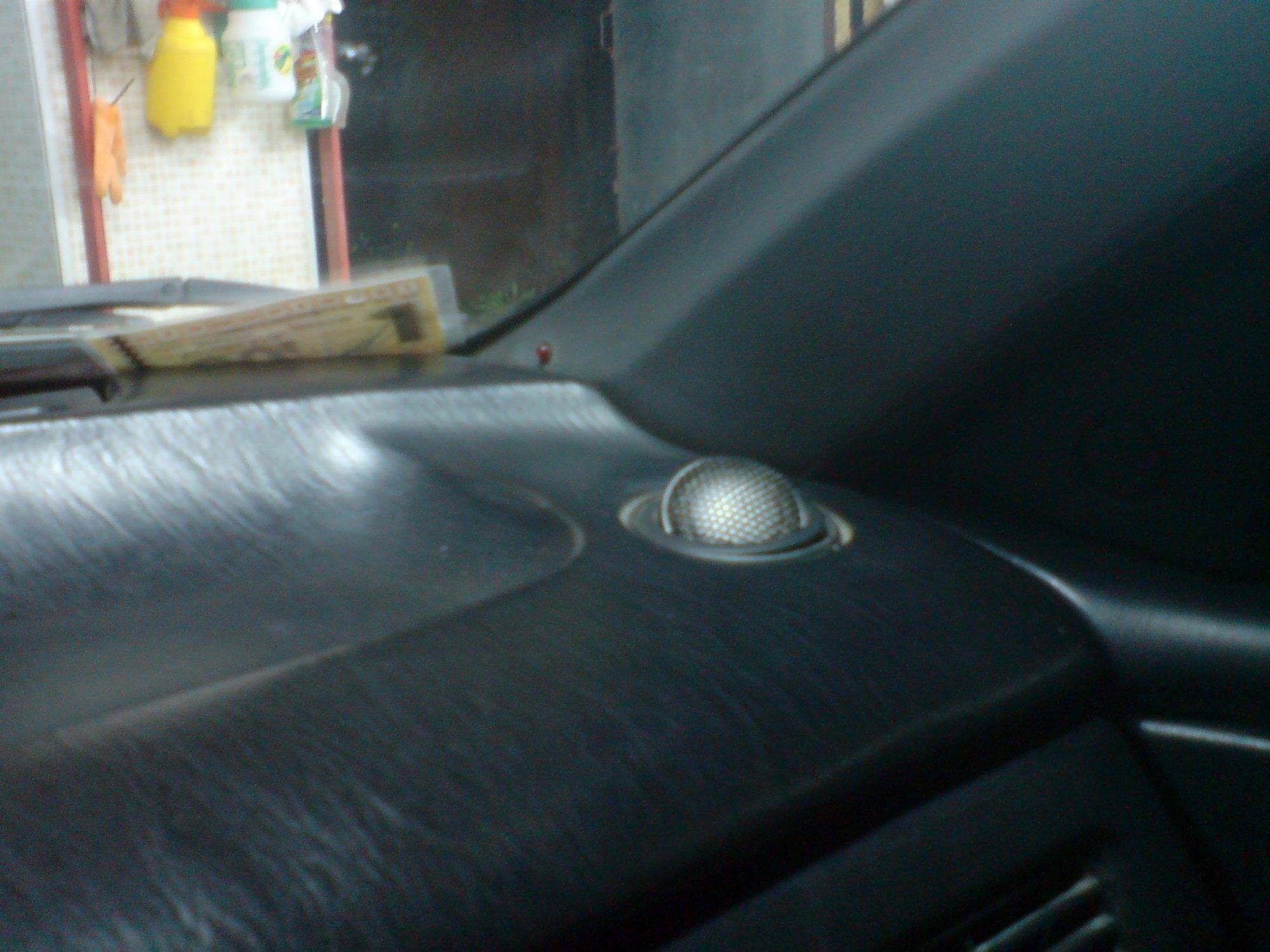

Я долго думал куда же можно приспособить пищалки,и вот придумал,вдруг кому пригодится вот фото:
DSC00122.JPG [ 788.21 КБ | Просмотров: 4802 ]
DSC00123.JPG [ 846.12 КБ | Просмотров: 4812 ]
DSC00124.JPG [ 774.46 КБ | Просмотров: 4808 ]
3S-GTE МКПП,4WD!!!

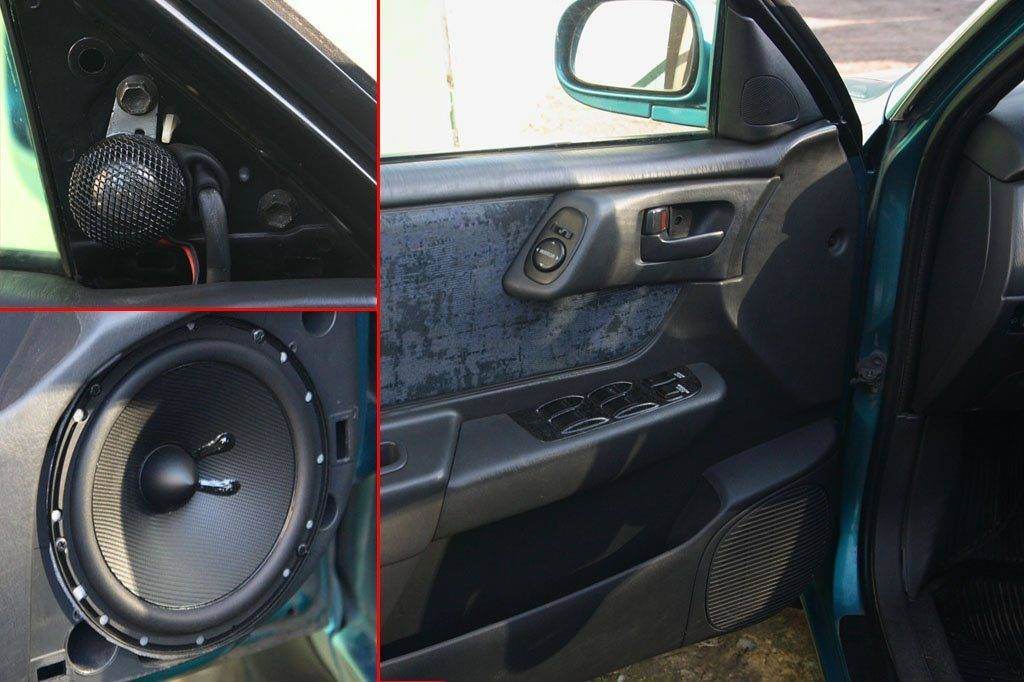

Поменял акустику в передних и задних дверях:
1)На перед 2-х компонентные: JBL CS2165C
На зад 2-х полосные: JBL CS2165
Двери проклеил вибропластом.
P.S. фотки задних дверей могу сделать позже......
Вот небольшой фотоотчет:
mix.jpg [ 142.23 КБ | Просмотров: 4798 ]
mix2.jpg [ 429.81 КБ | Просмотров: 4833 ]

Да место было, стояли 13-е динамики в пластиковых корзинках (где-то 16 см в диаметре), которые вкручивались в саму дверь......
Поставил в итоге 16 см динамики через проставки купленные на рынке, дабы не сверлить новые отверстия в двери....
