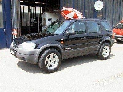

у меня у родителей Маверик, но года 05 или 06 (сейчас уже точно и не вспомню), за это время вроде никаких вложений крупных не было (ну может косточки или резинки какие и менялись, но крупного ничего), была одна поломка (че-то с ГУРом вроде), дак все по гарантии сделали
а так да, высокий, большой внутри... сам бы такого хотел ))) может и надумаю )))

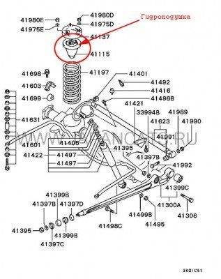

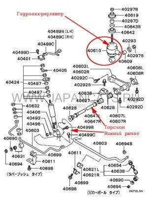

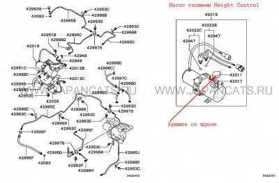

Alex27104
Авто родственники взяли?
Два года назад брали родственнику 1993 г.в. Паджеро-2( Mitsubishi Pajero-2 с системой Height Control )([V23W] 3000/SHORT WAGON [GNXE] SR-2/XR(WIDE/SS4),5FM/T) коротыш в максимальной комплектации(3.0л (6G72(12 клапанов/150 л.с.) механика, регулируемые по жесткости(3 степени)амортизаторы, система гидроподъема кузова!!!(ставили только на коротышах японческих, поднимает кузов на 7см(над задними пружинами гидроподушка,передний торсион с гидроаккумулятором)) + легендарный СуперСелект. Очень крепкий авто. расход16-17 в городе, и мотор по моему лучший для паджеро. Кстати, про систему гидроподъема 2-года владелец не знал о ее существовании  , пока я в гости не приехал  Оказалось не было уровня рабочей жидкости (район левого заднего колеса похоже на блок АБС с многими трубочками.), долили декстрона до уровня контролируется щупом на крышечке, - и авто как верблюд поднимает сначала зад, а потом подпрыгивает перед. С 40 км/ч система Height Control переходит в нижнее положение. Мосты остаются на месте (т.е. клиренс не увеличивается), а поднимается только кузов-, вероятно, система создана для улучшения геометрической проходимости(угол въезда/съезда и под пузом побольше пространства). В салоне эту систему выдают кнопочки на подлокотнике UP/DOWN (рядом с регулировкой жесткости аммортизаторов (Sport/Normal/Comfort).Кнопку необходимо однократно нажать и на панели начнет моргать желтая лампочка High, пока авто не задерется (сек 20-30), если авто в верхнем положении горит постоянно. И гаснет, как только авто упадет на обычную подвеску.
| Вложения: |
Комментарий к файлу: Передняя подвеска системы MMC Height Control 40610 гидроаккумулятор,- поджимает торсион
4_.jpg [ 143.7 КБ | Просмотров: 15856 ]
Комментарий к файлу: Задняя подвеска системы MMC Height Control 4115-гидроподушка
3_.jpg [ 121.13 КБ | Просмотров: 15856 ]
Комментарий к файлу: Гидравлическая составляющая системы MMC Height Control 42019-сам насос системы.
1_2.jpg [ 183.72 КБ | Просмотров: 15857 ]
