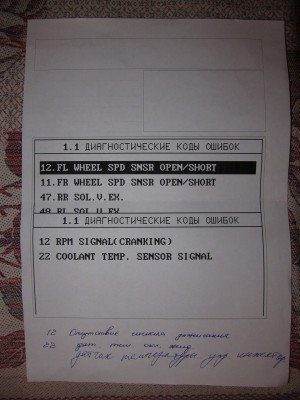

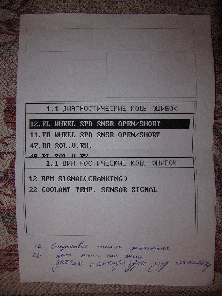

СообщениеДобавлено: Сб авг 28, 2010 11:01 pm
Зарегистрирован: Вс дек 27, 2009 8:31 pm
Сообщения: 128
Нет, я же делал это в сервисе на "компе".

Вот, что мне отдали в сервисе 2 недели назад.
1.jpg [ 219.63 КБ | Просмотров: 4000 ]
